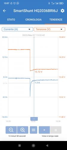

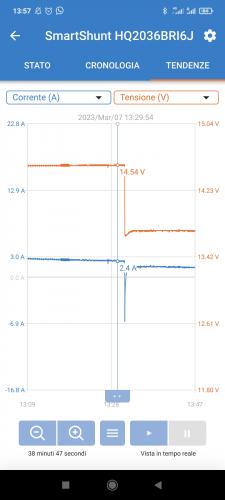

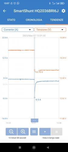

Screenshot_2023-03-07-13-57-56-171_com_victronenergy_victronconnect.jpgScreenshot_2023-03-07-13-57-28-543_com_victronenergy_victronconnect.jpgScreenshot_2023-03-07-13-57-40-245_com_victronenergy_victronconnect.jpg
Passaggio tra ASSORBIMENTO e mantenimento di oggi.
Il regolatore per 30/40 secondi cessa di dare corrente in quanto la batteria è a tensione più alta di lui.
Come , ripeto i 2 regolatori dell' autore.
Solo che all autore la cosa resta così finché non c'è un aumento di carico sufficiente o una diminuzione di potenza dei pannelli.
A me dura 30 secondi perché la batteria cala subito di tensione e torna ad essere utilizzatore dopo essersi trasformata per 30 secondi in secondo generatore in parallelo al regolatore, dopo che quest' ultimo ha abbassato la sua tensióne all improvviso.
Spero di aver spiegato bene questo fatto.
