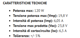

Con un MPPT a parità di pannello puoi guadagnare circa un +25% in energia ricaricata rispetto al PWM. Anche +30% se il pannello sta abbastanza su come V.
Esatto, è proprio questo il calcolo che facemmo al tempo.
Il 30% di 6.05A = 1.8A
Ha senso cambiare un regolatore per guadagnare 2 ampere scarsi "nelle migliori condizioni"?
Per questo concordo con Giorgio: finchè sta li e funziona, non avendo grandi necessità di ricarica da FV, sta bene.
Se avessi necessità di ricarica da FV, dovrei rivedere l'intero impianto.
