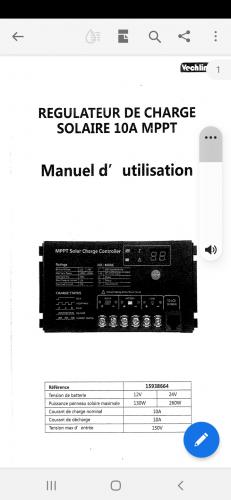

qualcuno sa tradurre il manuale (allego foto perché non so come inserire tutto il manuale che comunque è scaricabile da internet) e dirmi che topo di set deve avere (da 0 a 17) e perché compare e non si resetta l errore e5? A cosa corrisponde e come risolverlo?
grazieeScreenshot_20221027-215908_Adobe%20Acrobat(3).jpgScreenshot_20221027-215924_Adobe%20Acrobat(3).jpgScreenshot_20221027-215932_Adobe%20Acrobat(3).jpgScreenshot_20221027-215938_Adobe%20Acrobat(3).jpg

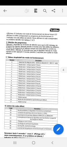

Se comprendo bene, parla del carico (load in inglese sul regolatore,  charge sul manuale in francese).
È l'uscita del regolatore per un eventuale carico (lampadina, presa usb,...) che in automatico si attiva dal tramonto all'alba (0), oppure dal tramonto per il tempo voluto (da 1 a 14 ore); il 17 è per avere sempre il carico (uscita load) attivo.

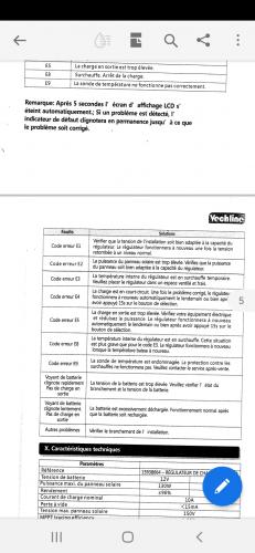

L'uscita load viene direttamente dalla batteria caricata dal regolatore, non dal pannello. Uscita max. 10A, dunque 120w. Cosa ci hai collegato? Perché da manuale l'errore e5 vuol dire carico troppo alto, quindi oltre i 10A.

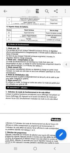

Il codice e5 col traduttore dice questo:
Il carico di uscita è troppo alto. Controlla le tue apparecchiature elettriche e riduci la potenza. Il controller funzionerà di nuovo automaticamente il giorno successivo o dopo aver premuto il pulsante di selezione per 15 secondi.
Queste invece sono le spiegazioni per le 17 modalità di gestione del carico (Load):
VII. Modalità operative
1.Modalità automatica (0).  Al calar della notte, quando l'intensità luminosa diminuisce, il regolatore accende automaticamente il carico (lampadina) 5 minuti dopo aver rilevato la diminuzione di intensità.  All'alba, quando l'intensità luminosa aumenta nuovamente, il regolatore spegne il carico (lampadina).
2. Modalità automatica + ritardo (1-14): la modalità di attivazione è identica alla modalità automatica con un ritardo aggiuntivo. Il carico di uscita funzionerà solo per la durata selezionata. (Dalle 13.00 alle 14.00) Vedi tabella C.
3. Modalità manuale (15): è possibile attivare o disattivare manualmente il carico di uscita in qualsiasi momento. Questa modalità è utile nel caso di un utilizzo specifico o di un reset
4. Modalità di ripristino (16):  Consente di forzare il sistema indipendentemente dalla presenza di luce solare o meno per testare l'integrità del sistema.
5. Modalità normale (17):  Usando questa modalità, il carico in uscita sarà attivo. Questa modalità è perfetta per l'uso su un ciclo di 24 ore
