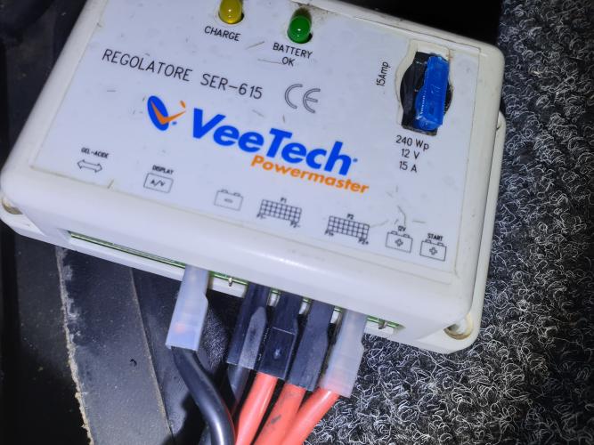

Buongiorno, ho questo regolatore
https://camping-life.it/pannell...
che da quando ho messo un secondo pannello da 100W in parallelo a quello precedente da 80W al momento del raggiungimento della carica OK della batteria, iniziano a lampeggiare alternativamente i due led verde/giallo in modo molto frequente mentre col solo pannello da 80W rimane ferma la luce verde di batteria carica. Cosa può essere e grazie in anticipo

Buongiorno, ho questo regolatore  ... che da quando ho messo un secondo pannello da 100W in parallelo a quello precedente da 80W al momento del raggiungimento della carica OK della batteria, iniziano a lampeggiare alternativamente
i due led verde/giallo in modo molto frequente mentre col solo pannello da 80W rimane ferma la luce verde di batteria carica. Cosa può essere e grazie in anticipo ruggio
buongiorno, io ho un solo pannello e mi fa la stessa cosa tua, che lampeggiano frequentemente.
Ho anche verificato il voltaggio delle 2 batterie ed in effetti si la motore che la servizi prima va a 14,2V poi a 13,8V alternativamente.
La cosa anomala che i miei collegamenti sono i seguenti:
logicamente non conosco dove vanno i 3 fili rossi, sicuramente 1 al pannello e gli altri 2 alla bm e bs, comunque sembra funzionare.
questo week end cerco di capire dove vanno e come sono collegati, ripeto io ho solo un pannello istallato.

e sembrano proprio anomali.
sembra che tu abbia due pannelli solari e sia collegata la sola batteria di servizio.
serve capire quali sono i cavi che discendono dall'unico pannello che dici di avere e ricollegare correttamente sia il pannello sia le batterie di servizio e di quella motore.
cosi non credo che il tutto possa funzionarti regolarmente.

In risposta al messaggio di ruggiobo del 27/02/2020 alle 18:08:04
quel regolatore prevede la possibilità di collegare 2 pannelli, perché hai scelto di fare il parallelo tra i due pannelli che hai.
è possibile che l'anomalia di funzionamento sia dovuto proprio a questo.

quel regolatore prevede la possibilità di collegare 2 pannelli, perché hai scelto di fare il parallelo tra i due pannelli che hai.  è possibile che l'anomalia di funzionamento sia dovuto proprio a questo.
Mi è venuto comodo fare il parallelo sul tetto perché fare arrivare il cavo di quello aggiunto al regolatore dovrei rimuovere la scatola passante. Però posso provare con un cavo esterno e vedere se si comporta diversamente. Però devo aspettare di riaprire l'assicurazione perché adesso sono in rimessaggio coperto. Grazie comunque della indicazione e riporto il fatto che i collegamenti nel mio impianto sono corretti con i cavi verso BM e BS innestati nei primi due faston a destra. Quando farò prova posterò anche la foto
Quel regolatore è da 240 watt complessivi ma gestisce fino 120 watt per ogni entrata.
Ti conviene separare le linee che scendono al regolatore poiché tutta la potenza dei 2 pannelli su una singola entrata potrebbe danneggiarlo.
Per quanto riguarda le connessioni si vede ciò dalla foto i 7 connettori Fastom vanno cosi collegati, partendo dalla destra:
  1. POSITIVO BM
  2. POSITIVO BS
  3. POSITIVO 2° PANNELLO
  4. POSITIVO 1° PANNELLO
  5. NEGATIVO 2° PANNELLO
  6. NEGATIVO 1° PANNELLO
  7. MASSA COMUNE DELLE BATTERIE BM + BS
