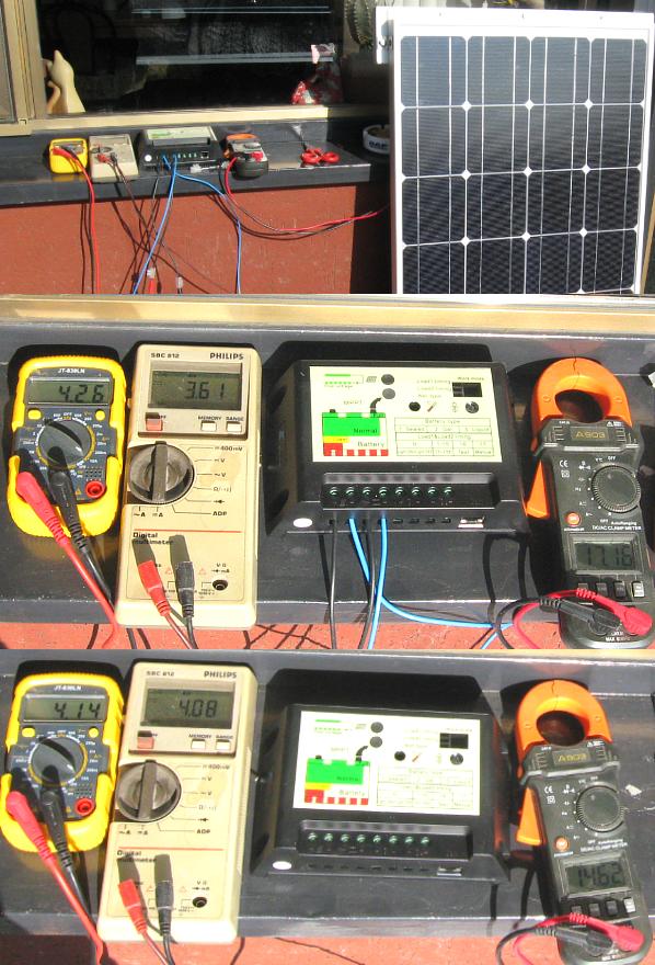

>>Dopo visione da parte di RENZO07 sembrerebbe carente a livello di componentistica ma non testato CINA No, la componentistica non e' male, ha solo la storia dei transistor non fissati al radiatore che non mi piace per niente. Stasera ho deciso, domani mattina se c'e' un po' di sole sul balcone collego pannello, regolatore, batteria e un po' di tester e vedo quello che succede. Adesso metto in scarica una batteria cosi' e' pronta per domani. Ciao, Renzo.

Ciao Dany, certo che leggendo sul forum di cui hai messo il link, non ci sono molti dati incoraggianti [:(] A pagina 2 ci sono le foto del mio Tracer 1206 messo a nudo [:I] in fondo si vedono come sono messi i transistor di potenza. Purtroppo non ce l'ho un altro regolatore, e pensa che all'inizio volevo prendere questo. Provero' comunque a collegare direttamente il pannello alla batteria, magari mediante un diodo per sicurezza, e speriamo che non ci sia la solita nuvola romp... Renzo.

Ciao a tutti, eccomi dopo le prove, stamattina c'e' proprio un bel sole [8D] Dpo aver collegato tutto, ho tolto il cartone sopra il pannello (un po' come accenderlo) 5-10 secondi per "capire" che il pannello funzionava, poi il regolatore ha cominciato a caricare. Ci ha messo penso un quarto d'ora per andare al giusto punto, e' partito con neanche 1A e tensione lato pannello sui 20-22Volt che man mano diminuivano e la corrente aumentava. Questo fatto alle 9.30 del mattino con pannello non perpendicolare: V pannello: 17.16 V I pannello: 3.61 A I Batteria: 4.26 A V Batteria: 13V Quindi potenza in entrata: 62 Watt, in uscita: 55Watt, Poi ho scollegato il regolatore e ho collegato il pannello diretto tramite un diodo. V pannello: 14.62 I Pannello/Batteria 4,1 A per un totale di 60 Watt in uscita dal pannello. La tensione di batteria e' piu' bassa a causa del diodo (0,3V) e la caduta generata dai due strumenti in serie. Da puntualizzare che alla seconda e terza riaccensione del regolatore, non ha impiegato il quarto d'ora ma solo i 5-10 sec per capire che il pannello dava tensione. Non so che dire, non mi sembra un risultato entusiasmante, il pannello e' da 100 Watt con le dimensioni da 80 [:D] Avro' sbagliato qualcosa? Cosi' in prima battuta non penso. Metto una foto, abbiate pieta' per la polvere sui tester, ma nel locale adibito a laboratorio (cantina), faccio un po' di tutto. Renzo.

Probabilmente con una BS completamente scarica i risultati sono migliori... E' difficile fare una prova ampia... Marco.

Si, in effetti ho usato una batteria da 65Ah che avevo scaricato ieri sera fino a 11Volt, ma stamane era a 12.2, poi ha una capicita' reale di circa 12Ah dato che e' parzialmente solfatata, quindi ci ha messo poco a caricarsi. Ciao, Renzo.
