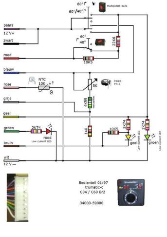

Argomento stufa Truma c6002, la mia. Devo premettere che sono a una fase di studio teorico, per mancanza di tempo e anche di voglia, perché sempre sul camper ho mille altri lavori che voglio realizzare.
Ancora, voglio iniziare con un disclaimer: per regole base di prudenza non gioco con gas, fiamme e nemmeno con l'elettronica di controllo della caldaia/stufa.
L'idea di base è di studiare l'interazione fra il comando a distanza e la centralina originale della stufa, per ingannarla e forzarla a lavorare a mio piacere nelle tre potenze o a spegnersi con il suo ciclo.
Ho trovato uno schema di partenza su un sito olandese, e anche se riguarda il vecchio comando, per quanto ne so il funzionamento è identico nella serie successiva (cioè la mia):
Dov'è il trucco? che la temperatura viene impostata tramite una tensione sul filo grigio, definita da un partitore variabile tra il blu e il bianco. La temperatura ambiente è invece rilevata con il famoso termistore NTC 10K sul filo rosa, presumo tramite un altro partitore che ne regola la tensione.
Da due conti e da qualche ipotesi, ho in mente un possibile modo di interagire con la stufa in modo progressivo, cioè di decidere quando avviarla e a che potenza,
Però, dal mio punto di vista è prematuro fornire dettagli ora, anche perché ho cambiato almeno tre volte il progetto in maniera molto profonda e alla fine non è nemmeno detto che funzioni - anche se ho buone speranze.

Luca, a parte che sto "fantasticando" più che "lavorando" sulla mia stufa, volevo raccontarti che ho trovato lo schema del comando Truma precedente al mio su un sito olandese (
http://www.camperforum.nl/viewt...
) tramite una ricerca per immagini con la chiave "schema c6002".
La stessa ricerca "schema truma c6" a una prima occhiata non restituisce nulla d'interessante, se non che di sicuro le schede elettroniche sono completamente diverse. Però, forse insistendo nella ricerca qualcosa potrebbe...
Non escludo poi, viste le molte similitudini fra i due comandi, che ci possano essere dei punti di contatto. Però siamo nel campo delle ipotesi, andrebbero prese delle misure e da lì partire con qualche ragionamento.

In risposta al messaggio di himmer80 del 20/03/2016 alle 19:56:56
roberto nel tuo caso se ha il modello c6002 e la connessione della tua centralina corrisponde allo schema sotto credo che hai risolto il tuo problema per comandare la combi da remoto o tramite un cronotermostato senza paciugare
tanto con fili nella scheda, con due connessioni  pulite tra il 3 e 8  risolvi tutto ,nella mia invece avendo 5 pin dedicati al temporizzatore devo verificarli ,quali siano ma per evitare possibili cortocircuiti vedrò se in qualche centro assistenza truma  riscono a darmi a botta sicura quali siano i due pin dove collegarci un relè.....   carpe diem ...... Luca
Luca, grazie per la segnalazione, ma la mia esigenza è del tutto diversa ed è di controllare la truma C6002 - cioè non solo l'accensione ma anche la potenza erogata. Non è detto che ci riesca, di sicuro non voglio fare danni alla stufa o al camper e quindi il criterio è di molta ma molta prudenza.
Per quello che riguarda la tua esigenza, io avrei pensato a una soluzione semplice, posto che hai già risolto in qualche modo il problema del comando remoto.
Inizio con il link di un tizio belga che ha integrato un cronotermostato mettendo una resistenza in parallelo al sensore di temperatura (per fermare la truma)
http://users.telenet.be/S-cargo...
Leggendo i valori nel link, estendo il ragionamento: uno/due giorni prima vai al camper e accendi la stufa lasciandola su "1", quindi terrà circa 5-7°C
Con il telecomando, un'ora prima della partenza fai scattare un relè che metterà in serie al "bottone" - cioè il termistore NTC da 10K - una resistenza da 15k (1/2W) in modo da "far vedere" alla Truma circa  8 gradi in meno di temperatura rispetto ai 5°C che ci saranno... risultato: la truma partirà per fermarsi a circa 20°C cioè quando ci saranno circa 25K di resistenza totale (10K di sensore e 15 della resistenza).
Rispetto al link, quindi mi collego in serie per far partire la truma, contro la logica del parallelo per farla fermare.
Se ritieni accettabile la premessa, cioè accendere la stufa (a un livello basso) molto prima della partenza, potresti aver risolto, forse vale la pena di provarci (costo resistenza: 1€ da un ladro matricolato). Possibilità di fare danno, praticamente nulle: la Truma aspetta un valore di tensione modulato da una resistenza, e tu glielo dai.
