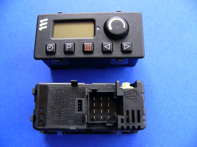

Il comando proposto sarebbe il  EasyStart Timer  , ma la casa madre Ebersparcher informa anche che ci vuole una modifica del cablaggio e dunque il preventivo si aggira tra i 400-450€ . Vi torna come possibile spesa ?

al minimo continua a pompare aria calda come un drago . Mi sono informato perhcè volevo fare installare un comando che oltre al display prevedesse una programmazione di timer. Il comando proposto sarebbe il  EasyStart Timer  , ma la casa madre Ebersparcher informa anche che ci vuole una modifica del cablaggio e dunque il preventivo si aggira tra i 400-450€ . Vi torna come possibile spesa ? 2) Ho il camper da poco ed ho fatto un primo weekend sulla neve tutto in libera arrivando al venerdi sera . Le temperature non erano eccessive e quindi dopo una bella scaldata di sera , spegnevo per la notte  e riaccendevo alla mattina per poi spegnere durante il giorno in quanto a sciare . Ho una batteria di 100ah AGM di 8/9 mesi di buona qualità, sono riuscito a fare venerdi sera , sabato e domenica mattina alle 08 la stufa dopo 1h è andata in blocco , perchè il display CBE che regola anche il pannello segnava un preoccupante 11.2v di batteria. Ahimè al sabato zero sole quindi no fotovoltaico. Altri consumi non ne avevo a parte la tv qualche ora e luci led e pompa acqua...tutte cose normali insomma. A dire il vero in settimana non sono riuscito a ricaricare profondamente la batteria per motivi familiari ed ho sfruttato solo le 2 ore di tragitto per ricaricare . Mi chiedevo se trovate normale il consumo...sto ragionando perchè un timer di accensione mi servirebbe quando le temperature sono + rigide, anche solo per 1-2 ore sul mezzogiorno per non far congelare i tubi...ma se il consumo di energia è così elevato ho paura che la libera sia molto difficile da realizzare...forse è obbligo la doppia battera AGM nel mio caso. Scusate la lunghezza, ma piano piano ( ho il camper da 14 mesi) sto imparando tutti i dettagli che alla fine fanno la differenza...grazie a chiunque voglia esprimere una opinione
Purtroppo Eberspacher e Webasto sono un po' troppo "rigidi" come funzionamento.
Webasto pure lui ha la possibilità di utilizzare il sensore interno al riscaldatore oppure quello esterno (messo in cellula)...nel caso di utilizzo di quello esterno, va tolto quello interno e collegato quello esterno.
Eberspacher non so se funziona allo stesso modo, ma se cosi fosse proverei a far funzionare il tutto con il sensore interno.
Se il riscaldatore è montato all'interno del mezzo è meglio utilizzare il sensore interno, questo misura l'aria che viene aspirata e quindi la temperatura esatta dell'aria interna al mezzo.
Se il riscaldatore è montato esternamente, anche se aspira aria internamente, è meglio mettere il sensore in cellula, perchè sarebbe influenzato dalla temperatura esterna.
Ho la sensazione che hai qualcosa di mal posizionato o mal installato....farei vedere a qualcuno del mestiere se tutto è installato come si deve.
In ogni caso non riuscirai mai ad avere un controllo preciso con i modelli tedeschi.
Io avevo un Webasto, montato nuovo, dopo nemmeno un inverno ho preferito smontarlo e montare un cinese.
Un cinese sbloccato ha una flessibilità che i due germanici si sognano, controllo totale della potenza, quindi possibilità di regolare il funzionamento basandosi sulla potenza oppure sulla temperatura, inoltre timer on/off.
Il mio Webasto va benissimo in box/laboratorio, sul camper il suo funzionamento era fastidioso e poco flessibile.
Spendere 450 euro per un NTC con un timer mi sembra un furto, con il rischio che non risolvi il problema della temperatura.
