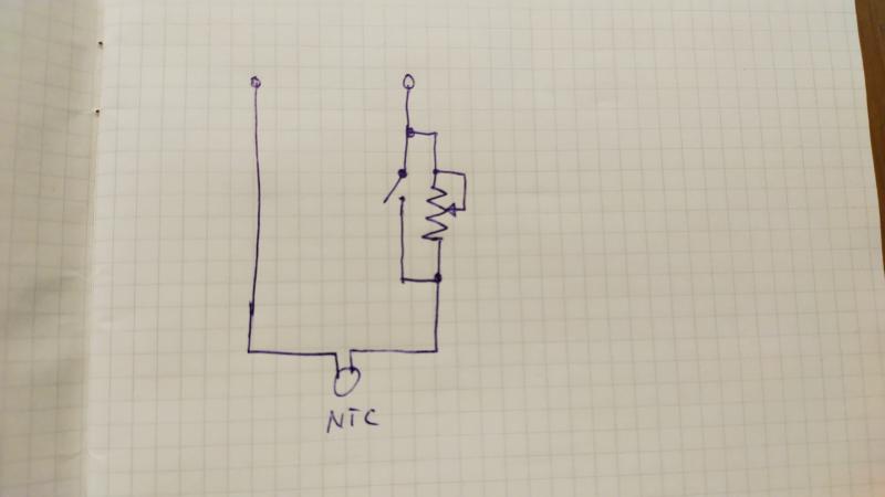

Si certo, il sensore NTC continua a funzionare normalmente e mantiene la temperatura stabile, quello che faccio è ingannare la truma inserendo un delta nella lettura.
La sonda(ntc)+potenziometro ingannano la Truma.
Esempio:
- in cellula ci sono 15° con il regolatore originale su 2.
- Ho freddo.
- Giro il potenziometro e faccio credere alla truma che ce ne sono 12°
- Quindi  la truma si accende per riportare la temperatura a 15°, cosi facendo mi posta la temperatura cellula a 18°
- arrivata a quella temperatura la mantiene normalmente.
Il fatto di avere un potenziometro a fianco del letto e che ha 10 giri mi consente di avere un regolazione molto più precisa e comoda rispetto all'originale con sole 7 tacche.
Tiziano

Si certo, il sensore NTC continua a funzionare normalmente e mantiene la temperatura stabile, quello che faccio è ingannare la truma inserendo un delta nella lettura. La sonda(ntc)+potenziometro ingannano la Truma. Esempio:
- in cellula ci sono 15° con il regolatore originale su 2. - Ho freddo. - Giro il potenziometro e faccio credere alla truma che ce ne sono 12° - Quindi  la truma si accende per riportare la temperatura a 15°, cosi facendo mi posta la temperatura cellula a 18° - arrivata a quella temperatura la mantiene normalmente.  Il fatto di avere un potenziometro a fianco del letto e che ha 10 giri mi consente di avere un regolazione molto più precisa e comoda rispetto all'originale con sole 7 tacche.
va quindi sempre corretta da te quindi… io volevo qualcosa da impostare una volta, non da comunque dover sempre toccare

un potenziometro e un deviatore. Basta metterli su uno dei due fili che vanno al sensore originale. Comunque abito in provincia ovest di Milano e certo non mi farei pagare...unica rottura è tirare i fili fino al letto.
Sono a Roma città e non siamo certo a un tiro di scoppio... dai ora mi studio la modifica e magari se mi impegno ci riesco... laugh

Basta un amico smanettone e con il materiale lo fa in pochi minuti.
Montarlo è leggermente più complicato, ma solo per il passaggio cavo.
Si può fare anche così, con un interruttore.

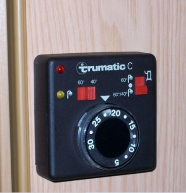

Il termostato originale è veramente fatto male, basta un millimetro in più o meno per cambiare di molto la temp. impostata, che tra l'altro non è possibile sapere.
Tra la posizione della sonda, il regolatore a spanne e l'isteresi, con quel sistema si hanno 3 o 3,5 gradi di tolleranza, come minimo.

io ho impiegato mesi per non dire anni a capire come tenere quella manopolina, ma devo dire che ora non ho problemi in tal senso.
La cosa che ti consiglio di fare a meno che il mezzo non sia nuovo di pacca, è smontare il gruppo manopolina e spruzzare al proprio interno un detergente contatti di buona qualità per avere la garanzia che quando muovi la rotella alla centralina arrivino le giuste informazioni.
Poi, farei MOLTA attenzione a come muovi la manopola, passare da 3 a 4 c'è un abisso, ti consiglio passaggi intermedi come raffigurato nella foto seguente.
E' chiaro che data la trasmittanza del mezzo non potrai mai aspettarti una stabilità di temperatura interna precisa al decimo...
Parti comunque da un valore a piacere, che non è mai uguale sui diversi mezzi e incrementa o decrementa di 0,5 alla volta, e mai dal 3 al 4 o viceversa.

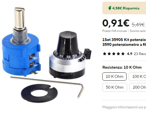

Hanno utilizzato un potenziometro logaritmico di pochi centesimi...su un sistema di migliaia di euro non puoi mettere un componente importante, che si utilizza spesso, cosi scadente.
Per risparmiare cosa?
Forse 50 centesimi.
Un potenziometro multi giri lineare di precisione costa meno di un 1 euro.

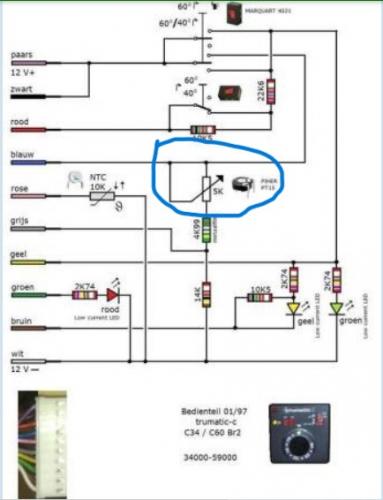

Il regolatore monta un trimmer da 5Kohm (evidenziato nello schema), Truma lo ha progettato 30 anni fa e ha sempre utilizzato quel progetto.
Per ora non ci metto mano, ma sicuramente sarebbe da sostituire con qualcosa di meglio da mettere esternamente al dispositivo.
in 30 anni non hanno modificato nulla a parte l'estetica sad
