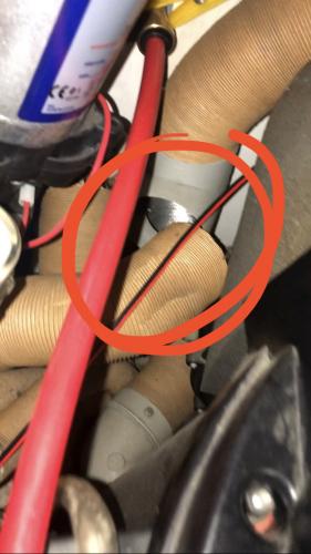

ieri sono entrato velocemente a fare delle foto alla stufa e infilando dietro il telefono ho notato che uno dei tubi di distribuzione dell’aria calda che si trova proprio dietro alla stufa si è sfilato dal raccordo a T ..
ma è possibile che quello magari ‘sballi’ il funzionamento perché magari surriscalda il vano della stufa?
che abbia qualche sensore di temperatura interno che resta alto perché l’aria calda esce proprio li?
ieri non avevo tempo di fare delle prove e nemmeno oggi ..
.. ma è possibile che quello magari ‘sballi’ il funzionamento perché magari surriscalda il vano della stufa? che abbia qualche sensore di temperatura interno che resta alto perché l’aria calda esce proprio li? ieri non avevo tempo di fare delle prove e nemmeno oggi ..
Può essere, il sensore  di surriscaldamento della stufa c'è

Era successo anche a me, un tubo sfilato e il vano stufa che arrivava a temperature altissime con conseguente malfunzionamento. In questo caso però temo ci sia anche qualche problema nel potenziometro di regolazione, perché anche io come mti altri ti dico che non vado mai oltre il 4 (5 al massimo, per dare una scaldata iniziale). Col 4 ho circa 20-20.5 gradi, col 3 i 17'-18 che mi fanno dormire sonni sereni. Per cui, con poca spesa, farei l'intelligente modifica del multigiri oppure farei sostituire il trimmer stesso del comando Truma che è in effetti molto sensibile ai piccoli spostamenti e quindi se non in perfetto stato puo dare problemi. Se non lo fa l'officina camper, potresti provare, spiegando bene, da un elettrauto o - se riesci a smontare tu il comando - da un qualsiasi riparatore elettronico, è una cosa davvero banale. Mi sembra assurdo sostituire la stufa per questo...

ma col tubo sfilato anche a te faceva lo scherzo di non riuscire a mantenere la temperatura costante variando di diversi gradi?
