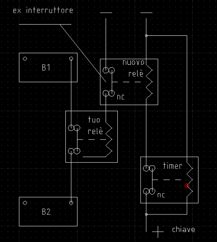

Inserito il 03/10/2018 alle: 14:06:00
perchè non va bene il ritardo?
un relè aggiuntivo con scambio, giri la chiave ti scollega il pannello,  accendi il motore, ritardo tot secondi, il relè rimette come prima..
se ho capito bene il tuo problema

Inserito il 03/10/2018 alle: 20:38:52
penso di aver capito come funziona il tuo relè,
il mio intervento è un suggerimento di come automatizzare il tuo interrutorino,
ma se non vuoi portare almeno un cavetto sotto comando chiave il suggerimento cade.

Inserito il 05/10/2018 alle: 13:23:51
qualcosa del genere:
15/06/2018 11024
Inserito il 06/10/2018 alle: 00:49:19
In risposta al messaggio di camperos del 05/10/2018 alle 13:23:51
Grazie ma, scusa se sono lento...i 2 rele sono collegati tramite il negativo...?
camperos
camperos
29/12/2006 4709
Inserito il 06/10/2018 alle: 20:39:43
uno dei 3 è TUO relè
si certo serve il negativo
