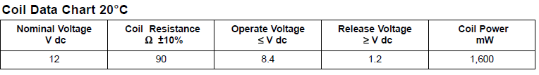

Allego foto delle caratteristiche tipo di un relè automotive da 40A/12V. Come puoi notare la tensione di "sgancio" è molto bassa (1.2V),
Si può mettere per esempio una resistenza da 220 Ohm (almeno 1/2W), a 12 Volt avrai una caduta di 8.5V mentre sulla bobina rimarranno 3.5V causando un assorbimento di  0.136W contro 1.6W a 12V diretti.
Per il condensatore proverei dai 220uF in su.

Se vuoi minimizzare il problema usa un microrelè da elettronica, di quelli che si saldano su circuito stampato, per quello che vuoi fare un relè automobilistico da 40A non è il più adatto.
Valida l'opzione di Renzo07, la differenza tra la tensione di aggancio e quella di sgancio dipende dall'ancora che viene attratta dalla bobina a 3 mm di distanza, poi, una volta che l'ancora è attaccata alla bobina, serve un flusso magnetico inferiore per mantenerla in posizione.
Il condensatore elettrolitico è inizialmente scarico e quindi alimenta la bobina a 12 Volt nei primissimi istanti.
C'è più di un rovescio della medaglia (scusa Renzo...) si crea un'isteresi.
Con 3,5 Volt sulla bobina è possibile che il relè sia in presa oppure no, con un "buco di tensione", causato per esempio da un rapido OnOff del comando, è possibile che il relè si sganci e che il condensatore sia troppo grosso e non riesca a scaricarsi sulla resistenza messa in parallelo, questo impedirebbe lo "spunto" necessario sulla bobina.
Inoltre il valore della resistenza e del condensatore dipendono dal modello di relè.
Il condensatore elettrolitico non può essere troppo piccolo altrimenti non crea lo spunto necessario, ma neanche troppo grande perchè peggiorerebbe il problema dell'isteresi.
Il valore del condensatore va calcolato anche tenendo conto della tolleranza che può essere da -10% a +50%.
Non è finita, col tempo gli elettrolitici invecchiano e variano l' ESR, cioè la resistenza spuria in serie che incide sullo spunto, creando di fatto una... obsolescenza programmata.
Mettere qualche centinaio di microFarad al Tantalio non mi sembra il caso...
