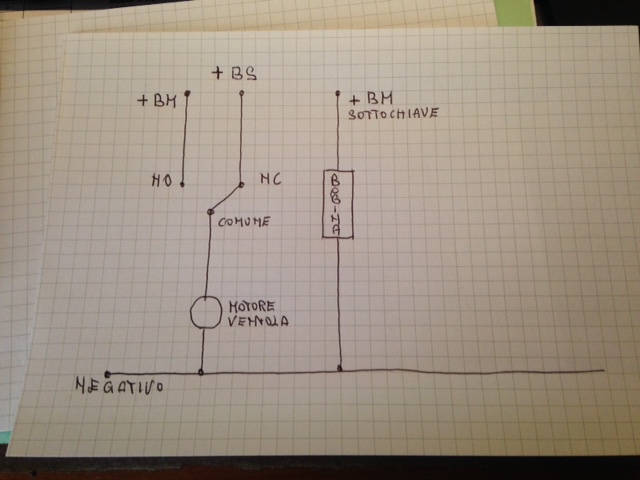

Grazie Enzo

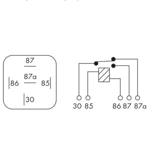

intendi questo relè?
Se non è lui mi posti quello giusto Ari Grazie
Modificato da flavius67 il 08/04/2019 alle 13:37:02
13/12/2009 4476
Inserito il 08/04/2019 alle: 23:16:33
Ciao, è lui...un saluto Enzo
