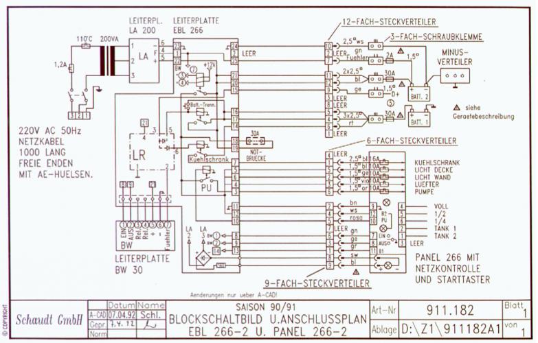

Vorrei sottoporre alla vostra attenzione il caso del relè parallelatore installato sul mio vecchio camper Adria Adriatik 400 del 1990, centralina Schaudt EBL 266.
Scusandomi anticipatamente per l'ignoranza in materia, non essendo riuscito ad individuare lo schema esatto farò di seguito riferimento al: 911.182; scaricato dal sito Schaudt e che cercherò di allegare.
Direi che lo schema, almeno per le parti che sono riuscito a riconoscere corrisponde in maniera esatta a quanto è installato sul mezzo.
Inizialmente ho rilevato che le batterie di servizio e del mezzo erano sempre in parallelo, dopo aver individuato il relè di parallelo ("Batt.-Trenn.") all'interno della centralina l'ho sostituito con uno nuovo (più di una volta).
Mi sono accorto però che spesso, ma non sempre, per un breve, variabile periodo, rilevato su più prove tra 0 e 150 secondi circa, il relè rimane eccitato anche in mancanza del segnale D+ proveniente dall'alternatore.
Più precisamente, durante il suddetto periodo "anomalo" in assenza di D+ sul contatto 15 (oppure equivalentemente 9) rilevo circa 12,5V tra il 15 stesso ed il contatto sul relè di parallelo "Batt.-Trenn." (5 su LR) sulla stessa linea (filo giallo) o la massa,
come se all'interno di LR (Laderegler) rimanesse una carica, un potenziale in grado di mantenere il relè eccitato per un periodo prima di dissiparsi.
Ciò non accade per il frigorifero a 12V, che si è sempre spento contestualmente allo spegnimento del motore.
Ho rilevato inoltre nelle varie misurazioni effettuate sul cavo del D+ rispetto al telaio una caduta di tensione in LR pari a circa 0,7V che interpreto come dovuta ai diodi rappresentati all'interno di LR.
Ovviamente la rappresentazione del regolatore di carica (LR) sarà schematica, mi domando se questo effetto (spesso presente, ma non sempre) sia normale o segno di guasto e da cosa potrebbe dipendere.EBL266-911_182.jpg ​​​​​​

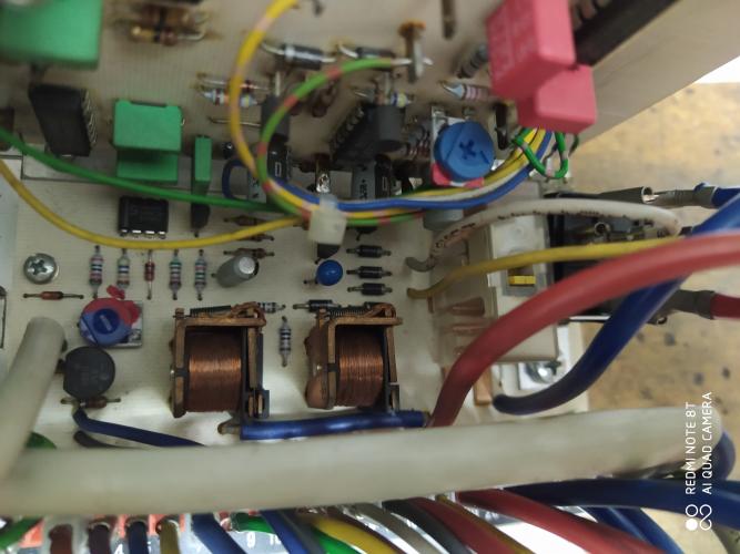

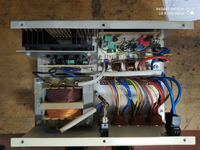

​​​​per maggiore chiarezza provo a caricare una foto.
"Batt-Trenn" direi che è il relè parallelatore, da Google Translate dovrebbe essere Batterie Trennen separatore di batterie o quasi in tedesco.IMG_20201115_081407.jpgIMG_20201115_081435.jpg
Giacomo175
Giacomo175
07/01/2016 10
Inserito il 15/11/2020 alle: 22:10:31
Il cavo giallo che arriva al relè nero è il D+ dopo essere passato nella scheda (LR), il bianco è la massa, il rosso BM+, il blu BS+. Oltre questo però non capisco altro, e non saprei nemmeno come verificare un diodo. Parlando da profano: È possibile che un diodo faccia talmente da tappo in ritorno tale da mantenere un potenziale per alcuni minuti nel tratto di circuito a valle di esso, ovvero tra lui e la bobina del relè? Sarebbe da considerarsi un effetto normale?
