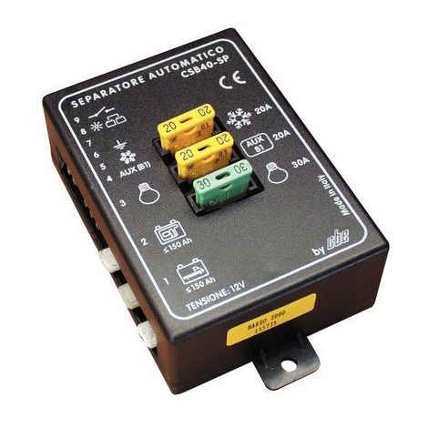

L'impianto interno a quella malefica scatolina collega TUTTO QUANTO  BS, BM, frigo, luci interne ecc.
Domanda filosofica "come *catzinger sono collegati ora luci, frigo e impianto a 12 volt se la scatolina è scollegata?"
Mica collega solo la BS e la BM in viaggio, quella gestisce tutta l'energia della BS e soprattutto ha i fusibili di protezione.

Ma davvero la CSB40-SP è completamente scollegata?

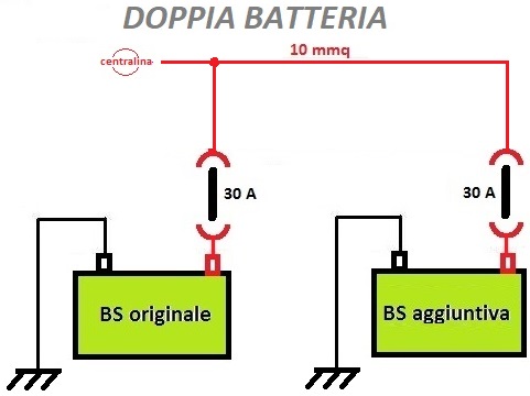

Salve Marco, ho finalmente iniziato i lavori di ri-cablaggio e collegato due batterie in parallelo con fusibili e nuovi morsetti ecc... Ho scoperto questo pomeriggio l'arcano motivo per cui il precedente proprietario aveva scollegato l'aggeggio infernale (il separatore automatico). Il motivo è perché a suo modo di vedere avrebbe dovuto ogni volta che accendeva il mezzo staccare la ricarica del pannello solare (manualmente) per evitare che la corrente dell'alternatore arrivasse al regolatore di carica.
È una giusta osservazione?
Va messo qualcosa di automatico?
scollegato l'aggeggio infernale (il separatore automatico). Il motivo è perché a suo modo di vedere avrebbe dovuto ogni volta che accendeva il mezzo staccare la ricarica del pannello solare (manualmente) per evitare che la corrente dell'alternatore arrivasse al regolatore di carica. È una giusta osservazione?  Va messo qualcosa di automatico?  ​​​Scusi se approfitto fino alla fine della sua gentilezza  ​
Un regolatore di carica, degno di tale nome, la corrente la da e non la prende.
Dimmi marca e modello del regolatore (una foto sarebbe utile) per cercare in rete, ma questa storiella puzza di bufala.
Il peggior regolatore che conosco questo problema non ce l'ha.
A costo di mettere un diodo Shoktty tra regolatore e batteria, limpianto non deve avere mai la necessità di quella ridicola manovra di scollegamento.
Il regolatore del pannello fotovoltaico deve essere collegato direttamente alla BS.
Il suo mestiere è quello di interrompere la corrente verso la batteria quando questa è già carica, oppure ha una tensione elevata grazie all'alternatore.

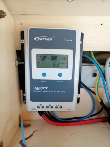

Ciao marco, questo è il regolatore di carica del pannello e oltre a questo c'è un carica batterie Bosch c3

È un regolatore di elevatissima qualità.
Nessun problema.

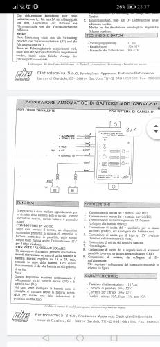

Ma non è che ti posso chiamare? :D ho collegato alternatore alla posizione 9, batteria servizi al 2,batteria motore al 1 e cavo di massa. Ora se metto in moto il motore mi va in allarme... Ne uscirò mai?
