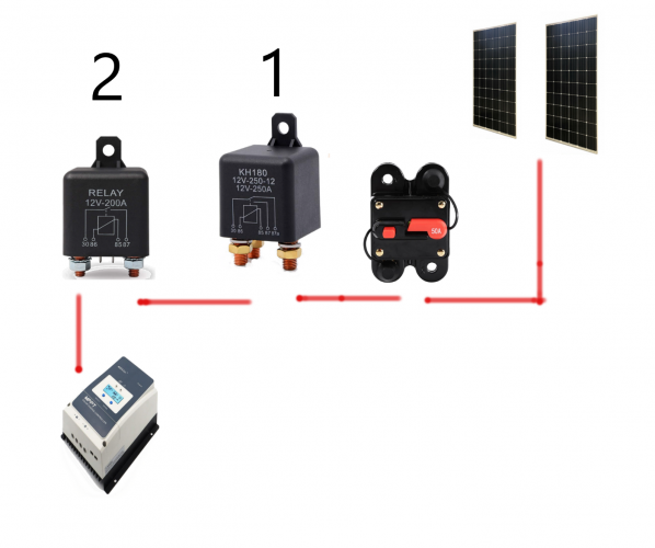

salve, cercavo un modo per  staccare i pannelli solari  dal impianto quando ho la batteria in ricarica dalla palina o alternatore
ho pensato a dei relè tipo questi  ,  1 normalmente aperto quando accendo il motore o mi attacco alla palina la bobina viene alimentata  e  chiude il contatto
il numero 2 e normalmente chiuso , il contatto rimane aperto fino quando la bobina è alimentata dal bus collegato alla batteria
... bhu...  è na strunzata o si puo' fare?  :) tnk per le eventuali risposte image(3715).png

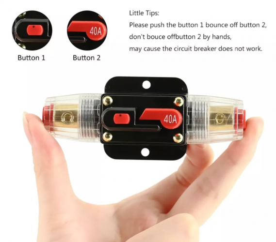

Ciao, io tra pannello e regolatore ho interposto questo magnetotermico

La prima che hai detto, le batterie non sanno da che parte arriva la scossa e ancor di più non gli interessa e non sono permalose...
Aggiungi che il regolatore di carica non è molto d'accordo quando si toglie corrente, c' un'esatta procedura per staccare il regolatore...
Il fusibile poi non ha proprio nessun senso...

Il regolatore di carica dei pannelli solari prende alimentazione per poter funzionare dalla batteria. Se si scollegano i pannelli rimane alimentato e acceso.
Per poter scollegare l'impianto solare bisogna intervenire tra batteria e regolatore, non tra pannelli solari e regolatore.
Il mio mezzo, quando è collegato alla rete in giornata di sole, esclude il caricabatteria e carica con l'energia solare.
Al calar del sole il caricabatteria è pigro nell'intervento; se non voglio far calare la tensione delle batterie devo uscire scollegare il cavo per un attimo e ricollegarlo per avere la carica da caricabatteria. A lungo andare è scomodo.
Allora ho interposto tra batteria e regolatore di carica un interruttore magnetotermico da 25A per poter scollegare l'impianto solare quando ho l'alimentazione dalla rete elettrica. Così facendo la ricarica avviene solo col caricabatteria, evitandomi l'uscita per scollegare e ricollegare il cavo.
