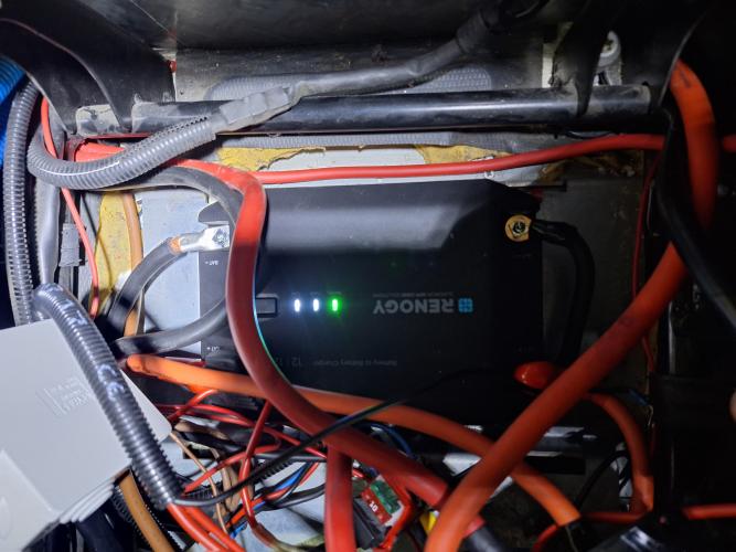

20251108_141703(1).jpgBuonasera... qualcuno potrebbe aiutarmi con questo DC DC renogy che ho appena installato? Non carica e sembra che l'unico tasto presente non faccia nulla... il manuale fá veramente pena e non riporta nulla di utile... solo in inglese tralaltro...

Se ho capito bene dovrei settare il tipo di batteria, ma anche se schiaccio non si muove da questa posizione... collegamenti motore/batteria controllati, sensore di temperatura non installato e ign nemmeno

L'ho montato qualche giorno fa ma ancora non sono riuscito a testarlo per bene,comunque ti confermo che pigiando quell'unico tasto si scelgono i vari tipi di batteria(il led cambia colore)e di conseguenza i settaggi interni automaticamente.
Io l'ho provato al volo per un attimo mettendo in moto il motore e tramite l'app della batteria ho visto che si stava caricando con 40A giusti.Vedo dalla foto che lo hai montato capovolto,come mai?
automaticamente. Io l'ho provato al volo per un attimo mettendo in moto il motore e tramite l'app della batteria ho visto che si stava caricando con 40A giusti.Vedo dalla foto che lo hai montato capovolto,come mai?
É in orizzontale, devo realizzare una piastra a L per metterlo in verticale ma volevo aspettare e vedere quanto scaldava...
Le istruzioni consigliano il montaggio verticale per avere un raffreddamento ottimale,anch'io l'ho montato con due staffette a L in maniera da lasciare libera la piastra di raffreddamento posteriore
