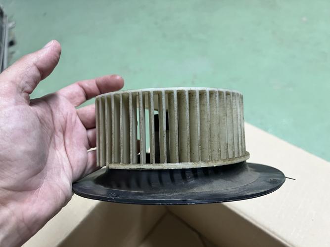

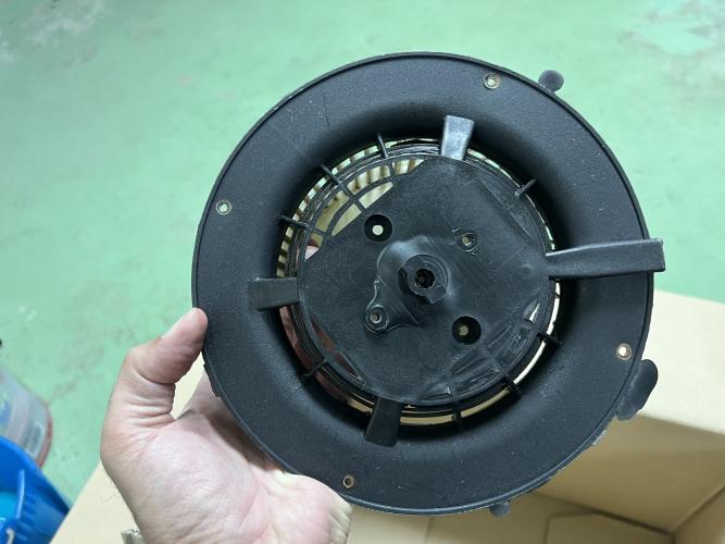

Ho appurato che il motore della cappa è guasto, ma non riesco a trovare il ricambio da nessuna parte. Metto un paio di foto.
Qualcuno ha delle idee? Il camper è un Arca P695 GLMIMG_0183.jpegIMG_0182.jpeg

Magari ripararlo? Il problema è meccanico (ventola bloccata) o elettrico (arrivano i 12 volt ma non gira) ?
Se bloccato si può cercare di capire la causa e risolvere, se elettrico c'è chi riavvolge motori.
Sempre che qualche mago del web non riesca a trovare il ricambio o qualcosa di compatibile.
Se poi ci dici le misure sarà anche più facile.

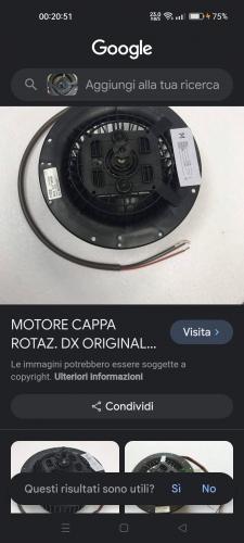

Ciao, ho utilizzato Lens e ha trovato qualcosa di simile, riprova tu...questo sotto è di Amz!

Quelle che ho trovato online, anche utilizzando Google Le s, sono tutte a 220v purtroppo, se avete un link di quella a 12v vi mando un bacio!
Il motore è bloccato e la ventola è proprio spaccata.
Misurando con il tester i 12v arrivano ai morsetti, ma il motore non gira. Per questo cercavo il ricambio uguale.
Se non trovo niente online proverò a contattare il rivenditore Arca o la ditta Baraldi che produce la cappa. Ma essendo il camper del 2007 dubito che riusciranno ad aiutarmi.
