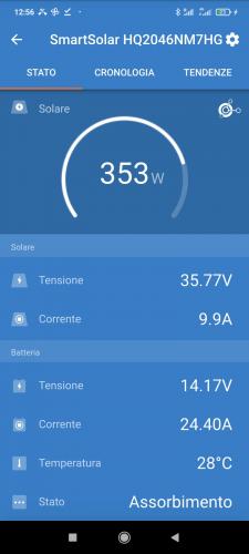

Prima cosa devi sapere come si fa a chiedere il massimo ai pannelli...
1) ore 13.00 e cielo sereno niente ombre.
2) Estate.. preferibilmente giugno luglio.
3) preferibilmente non una giornata torrida
4) il regolatore deve essere in MPPT,. Cioè la richiesta deve essere superiore a quanto possibile..o uguale.
5) l único modo per sapere se rispetti il punto 4 è che il regolatore NON DEVE RIUSCIRE A MANTENERE la tensione target della fase sulla batteria.
Significa che se la batteria è in fase assorbimento a 14.5v e vedi 14.5v NON È IN MPPT AL MASSIMO.
Allo stesso modo se la batteria è a 13.8v in mantenimento e vedi 13.8v NON È IN MPPT.
Se vedi che la tensione terget è mantenuta, devi accedere un carico grande abbastanza da fare cadere la tensione sotto il target. Questo significa che sta contribuendo la batteria e che per forza di cose il regolatore lavora in MPPT ed estrae il massimo.
Se hai 14.5v automaticamente non è il massimo possibile di potenza (in misura variabile,ma non lo è).
Il regolatore lavora in mopt per forza al mattino in fase Bulk. Ma in questa fase non è una potenza attendibile perché il sole è basso.
Io col pannello da 450watt non posso MAI VEDERE IL MASSIMO.
Devo accendere il phon da 350 watt e il frigo trivalente elettrico per spingere il regolatore al massimo.
Detto questo in una molto calda giornata estiva dovresti vedere circa 80% della potenza nominale.
La potenza nominale si ha con 1000w/M2 di irraggiamento e celle a 25 gradi
Ad agosto alle 12 avrai circa 800w/M2 e probabilmente celle a 50 gradi.
In alcune situazioni si può superare la potenza nominale.
Cioè quando certe nuvole attorno al sole portano la radiazione totale quasi a 1200w/M2 per diffusione e magari sei in alta montagna ed è fresco.
In queste condizioni il mio pannello da 300w dava 310/330watt quando le nuvole erano tutte imtorno al sole per qualche minuto.
Le batterie a mezzogiorno difficilmente sono abbastanza scariche da chiedere tutta la potenza. Devi fare la prova con un carico noto.
Attacca 250 watt sull inverter e sei sicuro di chiedere il massimo .
Il mio pannello da 450w in condizioni estive stabili alle 13.00 non da oltre 370 watt. Ed è giusto...
Il tuo dovrebbe dare tra 180 e 200 watt nelle stesse condizioni.

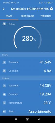

15A di.regolatire non sono sottodimensionati per il suo pannello.
Non ricordo a memoria in regolatori western...ma il tuo victron da 20A può dare 280 watt con batterie a 12v.
Ma tu puoi mettere anche 400watt .Senza danni e senza perdere la garanzia. È scritto nel manuale.
Ti taglierà la potenza a 280w ma avrai più resa al mattino e con le nuvole.

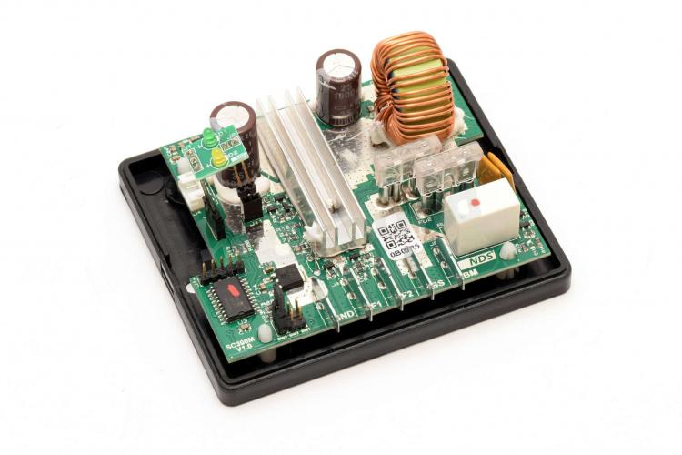

I regolatori tipo camper tipo NDS hanno un limite massimo di potenza in ingresso che è circa quello di uscita.
I regolatori buoni per uso generale tipo il tuo victron e molti altri(immagino anche western) hanno un "buffer" di sovradimensionamento permesso esplicitamente.
Ed è fatto a proposito per chi non ha bisogno della potenza di picco in piena luce estiva perché ha batterie piccole, ma vuole massimizzare la produzione in condizioni di scarsa luce.
Per i regolatori Epever so che il limite consigliato è 150%. Perché oltre tale limite non funziona la protezione per polarità inversa pannello.
Victron non pone limiti ma h aún limite di corrente di cortocircuito del pannello.
Questo perché oltre tale corrente di corto anche non funziona la protezione per polarità inversa pannello.
In alcune configurazioni di pannelli puoi mettere tranquillamente sul Victron il 200% di potenza in ingresso rispetto all uscita a 12v.
Ad esempio i.regolatori mopt NDS hanno un preciso limite di potenza pannelli che appunto è uguale a quella in uscita.da esempio il 30A ha 350w massimo in ingresso.
Ma non permettono nemmeno nessun pannello salvo 36 celle perché hanno 29v massimo in ingresso.
Il tuo victron credo abbia 100v in ingresso e 280 watt di limite in uscita.
Ma potenza libera in entrata fino a un cortocircuito di 25A sull ingresso pannelli.
Se hai 2 pannelli da 300 watt in serie o parallelo puoi mettere tranquillamente 600 watt sul tuo victron da 20A. In nessun caso superi 25A di cortocircuito pannelli.
Avrai 280watt massimi quindi adatti per una batteria da 100ah..ma con le nuvole avresti molta resa pur con un regolatore piccolo.
Riguardo la potenza massima l.unico modo come ho detto nel messaggio di prima,è accendere un carico noto e Potente quanto il pannello o di più.
Io ho picchi di 280 watt col pannello da 450.
Perché non ho consumi più grandi insieme alle batterie in carica.
Solo forzando posso vedere 360, 370,a volte 390 watt.(a volte 430watt ma facendo apposta in alcune situazioni meteo particolari)
Altrimenti dovrei scaricare 2 batterie a zero per avere garanzia che a mezzogiorno chiedano il massimo ancora. Forse
Oggi a metà settembre già potresti vedere meno di 80% della potenza nominale a mezzogiorno. Non so..dove sono io c'è ancora , il sole sorge 1 ora dopo e tramonta 1 ora dopo che a Napoli. Quindi le ore di luce sono ancora uguali ma l.incidenza forse è migliore. Non saprei.
Vedo ancora 370 watt su 450w . Però il pannello è nuovo di zecca

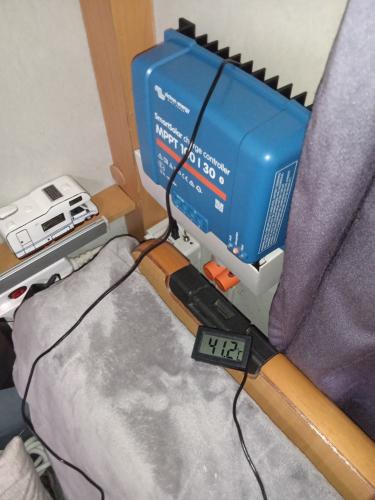

I regolatori al limite, o oltre il limite son o una pratica usata e prevista dai progettisti dei regolatori stessi.
Il punto è spendere meno in situazioni dove non serve la potenza di picco a mezzogiorno a luglio,ma serve molta più potenza col nuvolo e nelle brutte stagioni.
Faccio il mio esempio..ho un regolatore da 30A e un pannello da 450watt.
Il regolatore da 30A ha un limite a 12v di 440 watt nella migliore delle ipotesi.
Ora io non ho alcun bisogno di avere più di 300 watt effettivi in pieno giorno e d'estate ok?
Mettiamo che domani vedo che la potenza in inverno mi scarseggia un po'...
Aggiungo altri 450 watt pur mantenendo il regolatore da 30A e le batterie a 12v.
Mi resta il taglio a 440watr, ma raddoppio la produzione col nuvolo e in inverno.
UN altro pannello da 450w mi costa 180 euro..un regolatore come il mio da 60A mi costa 400 euro.
Questo è scritto proprio nei manuali..oltre al fatto che si può fare, è indicato lo scopo di sovradimensionare i pannelli.

Come ho già scritto...un regolatore mppt NDS è fatto per dare 30A a 12v e avere massimo 360 watt in ingresso. Altrimenti si brucia.

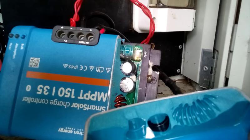

Il mio regolatore da 30A (sia il victron che il Tracer) arrivano a 45 gradi quando erogano 25A per ore e ci sono 38 gradi .
Se fossero stati da 60A con lo stesso pannello sarebbero più freddi. Ma non ha senso perché sono fatti apposta per lavorare tutto il tempo a potenza massima. Così si progettano gli impianti di solito.
I regolatori mppt apposta per camper sono oggetti con componentistica piu al limite.
Tensione in ingresso bassa, potenza in ingresso uguale all uscita etc(a volte ventole, vedi NDS, Moscatelli etc).
Tutti questi dettagli danno una pista sulla robustezza del regolatore.
Per esempio la presenza di ventole indica non solo una meno efficace dissipazione (alluminio, MOSFET montati al contrario, ponti termici e gel riempitivi), ma soprattutto una più bassa efficienza di conversione.
Più un regolatore è efficiente in conversione e meno si scalda.
Regolatori buoni hanno 96/99% in condizione di carico totale.
Regolatori meno buoni hanno anche 90%.
Significa con alcuni avere in uscita 294w su 300 e in altri 270 watt su 300.

Ti posso assicurare che un regolatore victron da 30 A con 1000 watt NON SCALDA. È fatto per lavorare 12 ore al giorno a 30A continui.
che sia a 30A continui con 600 watt o con 1200 a lui non importa.
Idem il Tracer epever e sicuramente un regolatore western.
Ripeto che c'è un limite che riguarda la protezione per polarità inversa pannelli.
EPEVER scrive"potete mettere anche più di 150% di pannelli,ma in caso di polarità inversa il regolatore verrà danneggiato .
lo stesso scrive victron ma da un limite per corrente di cortocircuito pannelli, quindi la potenza a questo limite dipende dalla configurazione dei pannelli.
Te lo dico per esperienza personale.
34 gradi in cellula e regolatore a 25/28A per ore e 44 gradi del regolatore. Sia col victron sia col Tracer.
Se il regolatore invece ha una precisa limitazione di potenza in ingresso va rispettata. Perché non sono limitati.
Avere un regolatore molto grosso è meglio? Certo..
Averlo a limite o oltre il limite è pericoloso? No se il produttore prevede specificatamente questo uso. E addirittura lo consiglia.
È molto più pericoloso un regolatore tutto di plastica da 420 grammi,con faston mini e 30A e 350 watt come il NDS suncontrol, che un Epever TRACER da 30A con 600 watt , da 1.3kg e morsetti fino a 16mmq a vite, e una piastra di alluminio gigantesca e una bobina gigantesca annegata nella resina e avviata sull alluminio fuori dalla scheda e con la circonferenza di metallo.
O Il victron tutto di alluminio e totalmente annegato in.resina (o sabbia dissipante nei modelli piccoli).
Questo sotto non va sovradimensionato,ma infatti il produttore lo scrive.

Oggi è una giornata torrida da me, sono rientrato con 30 gradi in cellula, il regolatore che da 20/ 25A alle 13.00 da un paio di ore.
È a 41 gradi. È da 30A. Se fosse un victron smartsolar da 20A starebbe tagliando a 20A a 280 watt il pannello da 450w e la temperatura sarebbe appena più alta
IMG_20220913_130133_1.jpgScreenshot_2022-09-13-12-56-35-703_com_victronenergy_victronconnect.jpg
Tralaltro si nota quello che spiegavo prima.
Qui si ha la certezza che il regolatore sta estraendo il massimo possibile dal pannello ed è in modalità MPPt.
Perché la tensione in batteria è 14.17v ,ma la fase è di assorbimento e il target di fase sarebbe 14.45v . Quindi non lo riesce (Ancora) a raggiungere, quindi automaticamente significa che di più non può fare.
Per fare questo ci sono 2 ventilatori da casa e il frigorifero a 230 e il PC e le batterie in carica.
Solo con le batterie in carica non sarebbe nemmeno lontanamente Vicino alla massima produzione e infatti si avrebbero i 14.45v in batteria (e successivamente 13.65).
Mentre sotto, passata mezz'ora, si vede che a parità di cosnumi la batteria si è caricata ancora e il target di fase è mantenuto (14.45v vengono compensati 14.35v a causa dei 28 gradi della batteria).
questo indica che la potenza che si vede non è la massima possibile.
Si vedono 280 watt ma il massimo sarebbe 353w di sopra.
Se la tensione target di fase è raggiunta indica a priori che la potenza NON È LA MASSIMA POSSIBILE.  Ma è in una certa misura (che non si può sapere) inferiore.
In questo caso sono 73 watt meno del massimo.
