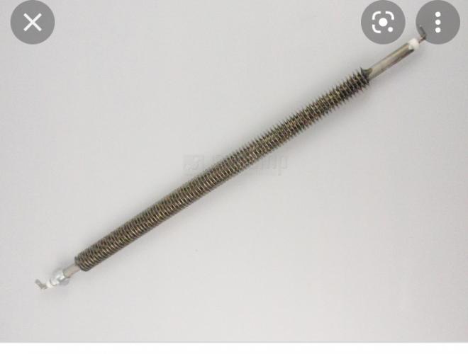

ho un problema con il mio dometic...qualche mese fa se lo impostavo per fare aria calda mi staccava il magnetotermico (quello di casa). Dopo aver scollegato la resistenza termica il tutto ha ripreso a funzionare! Oggi, prima di ordinare la nuova resistenza ho pensato di testarla  collegandola alla rete... Funziona perfettamente! Cosa potrebbe essere?
​​​​​​Il clima ha 15 Anni  e l'ex proprietario non l'ha mai utilizzato per fare il caldo! Potrebbero essere i contatti ossidati? Se si dove devo controllare?

No!! Dove la dovrei collegare? Potrebbe essere che tra la parte esterna (dove poggia sul supporto) della resistenza e i 2 poli ci sta conducibilità?Screenshot_2021-12-04-00-03-13-05_680d03679600f7af0b4c700c6b270fe7.jpg

Credo aver risolto il problema ... l'involucro della resistenza sta in corto con i2 poli per l'alimentazione

Risolto... l'involucro della resistenza conduce con la fase
