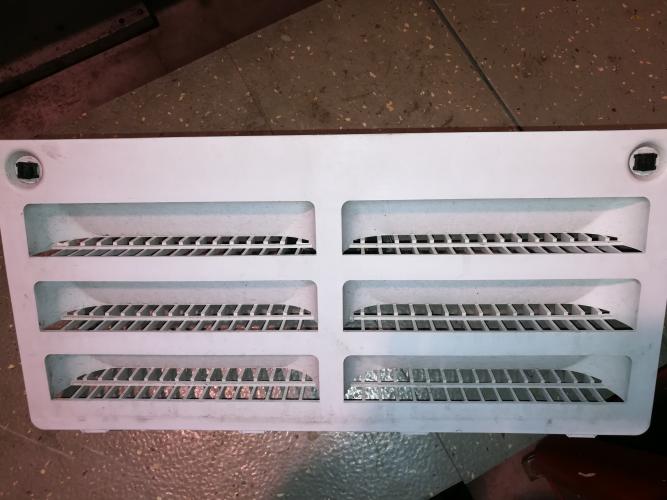

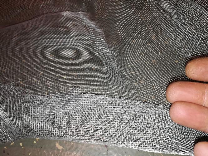

Buongiorno a tutti, durante la pulizia del frigo ho tolto la griglia in plastica bianca e ho trovato delle api...considerando il freddo erano abbastanza inermi, ma volevo fare in  modo che non trovassero più accesso da li.
Quindi mettevo una retina ...va bene , o c'è il rischio di fare arrivare al bruciatore poca aria comburente?
allego foto della griglia e della retina da cui si capisce piu o meno le dimensioni della maglia
grazie mille

Buongiorno, ti renderai conto che il volume d'aria che riesce a transitare dalla retina è comunque immenso per il mantenimento della fiammella.. magari ridurrà la circolazione d'aria e l'effetto camino allo scambiatore, da valutare l'adozione di estrazione forzata estiva (nel mio l'ho implementata ma non è detto che ti serva necessariamente).

Ciao, è un semplice lavoro di bricolage da fare ! Bravo ! Le mie griglie sono protette da 21 anni  con della rete da zanzariera incollata internamente e non ho mai avuto problemi di funzionamento frigo ! Unica avvertenza è di lavarle ad inizio stagione  ....
Ti consiglio di farlo anche sulla griglia dello sportello cassetta wc ...wink
