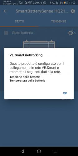

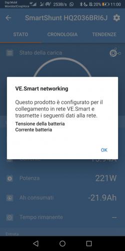

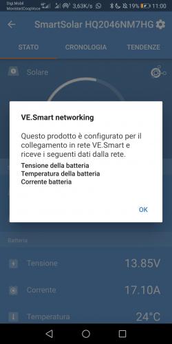

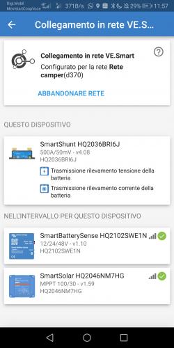

Qui vedi l esempio di 3 accessori victron sul mio camper...
Lo smartshuunt trasmette in rete corrente e tensione.
Il sensore smart battery sense trasmette temperatura e tensione
Il regolatore smartsolar usa tensione, temperatura e corrente trasmessa dagli altri 2
Screenshot_20220803_110024_com_victronenergy_victronconnect.jpgScreenshot_20220803_110005_com_victronenergy_victronconnect.jpgScreenshot_20220803_110040_com_victronenergy_victronconnect.jpg
PER poter interagire nella rete VE smart il. Prodotto deve essere dotato di Bluetooth integrato e ultima versione del firmware.. Ad esempio il battery monitor lo può fare solo nella versione Smart credo... Lo smartshuunt è esattamente uno smart battery monitor senza display... E costa decisamente meno per questo

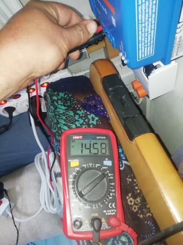

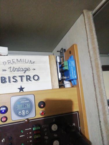

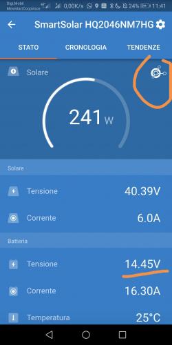

Qui puoi vedere adesso come il regolatore alza la tensione ai suoi morsetti a 14.58v per mantenere 14.45v che è il target di assorbimento che ho impostato a 25 gradi...
Perché a 16.3A di corrente c'è una caduta di 0.13v nonostante ho cavi da 16mmq sul regolatore.. Perché sono 3.8m di circuito fino alle batterie..
di fatto i 14.45v v li sta ricevendo dallo schunt.
E anche se non viene mostrato, il regolatore sta considerando 11A dei 16.3 che produce.. 11A che è la corrente che passa per lo schunt verso la batteria... Quando cadrà a 2.7A lui passerà a mantenimento indipendentemente dal tempo e indipendentemente dal fatto che io metta il trivalente elettrico e il ventilatore etc e lui debba produrre 20A...
Il simbolino della rete attiva è quello in alto a dx

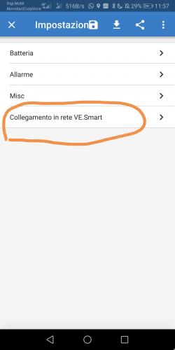

Screenshot_20220803_115710_com_victronenergy_victronconnect.jpgScreenshot_20220803_115819.jpg
Se nella App del BMV hai quella voce sottolineata significa che è predisposto... E se hai un regolatore smartsolar lo è sicuramente

16596028072266884869094799554285.jpgil battery protect è fondamentalmente un relè a stato solido e le possibilità di uso sono molte, specialmente nella. Versione smart con Bluetooth (il mio non è smart).
Una. Delle possibilità è controllare la carica da cb o regolatore per batterie al litio.
