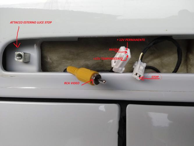

Vorrei sostituire sul nuovo furgonato al posto dello stop originale, quello con retrocamera incorporato.
Ho aperto ed ho trovato i fili della RCA Video e un connettore con 2 positivi di cui uno sempre alimentato mentre il secondo è alimentato quando le porte sono aperte...
Pensavo di collegarmi al +12v permanentemente...tagliando il raccordo e modificandolo per inserimento alla retrocamera..
Pensare di tirare un filo fino in cabina per mettere un interrutore sarebbe un'impresa difficile perchè nella parte superiore ci sono mobiletti...

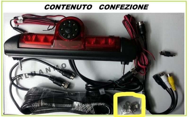

La mia ricerca è inerente anche alla retrocamera che abbia un sistema di fissaggio da poter avvitare dall'esterno e non dall'interno perchè proprio dietro la 3 luce c'è un mobile appeso non smontabile...
Qualcuno tempo fa aveva avuto lo stesso problema e acquistato una 3 luce con il sistema di fissaggio con viti esterne come la luce originale...ma non trovo più riferimenti...

Vorrei sostituire sul nuovo furgonato al posto dello stop originale, quello con retrocamera incorporato. Ho aperto ed ho trovato i fili della RCA Video e un connettore con 2 positivi di cui uno sempre alimentato mentre
il secondo è alimentato quando le porte sono aperte... Pensavo di collegarmi al +12v permanentemente...tagliando il raccordo e modificandolo per inserimento alla retrocamera.. Pensare di tirare un filo fino in cabina per mettere un interrutore sarebbe un'impresa difficile perchè nella parte superiore ci sono mobiletti... La mia ricerca è inerente anche alla retrocamera che abbia un sistema di fissaggio da poter avvitare dall'esterno e non dall'interno perchè proprio dietro la 3 luce c'è un mobile appeso non smontabile... Qualcuno tempo fa aveva avuto lo stesso problema e acquistato una 3 luce con il sistema di fissaggio con viti esterne come la luce originale...ma non trovo più riferimenti... Avete qualche dritta, qualche link per acquisti o altri consigli? Grazie Gigi Cordialmente Gigi

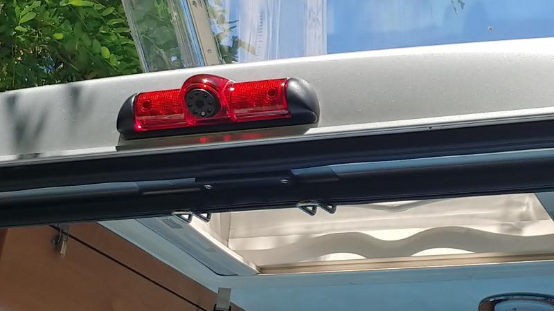

Il terzo stop con retrocamera si avvita dall'esterno, ovviamente.
20180701_113009_HDR(2).jpgQuesta è quella che ho montato io.

Io ho montato questo che che si avvita da fuori e si interpone sotto lo stop originale così non c'è necessità di resistenze obbligatorie se metti quello con luci a led (altrimenti darebbe errore sul body) ed in più può montare due camere:

Il terzo stop con retrocamera si avvita dall'esterno, ovviamente. Questa è quella che ho montato io. Gianluca

Dato che a volte uso un ducato furgone chiuso posso dirti che il +12 che trovi con porte aperte serve a darti l'immagine sullo schermo nel caso si parte con portelloni aperti, in modo che tene accorgi ...

Si ma moltissime di quelle li hanno il sistema di fissaggio  da avvitare da dentro il mezzo con dei galletti, togliendo i bulloni quadrati originali...vanno bene per i furgoni
https://www.ebay.it/itm/RETROCA...
Io ho lo stesso modello e funziona benissmo, anche al buio. Collegata alla retromarcia ed anche ad un tasto sullo specchietto/monitor interno che mi permette di accenderla anche in marcia.

Che si avvita dall'esterno lo vedi anche dalla foto.
Almeno io ho portato un cavo separato perché volevo poterla accendere sempre, motore acceso o meno,così come in viaggio.
Tu hai già tutto predisposto ed è tutto molto più semplice.
Io non avendo questa " fortuna" ho passato un cavo che porta alimentazione e segnale audio/video dal terzo stop fino al cruscotto.

La foto del tuo riferimento mostra invece i due galletti da avvitare dall'interno. Proprio il contrario di cui avevo neccessità ovviamente...
Di questo tipo se ne trovano parecchie, di vari prezzi, mentre sono difficilmente reperibili quelle di cui chiedevo...
Interressante il modello della Dometic (188€) che sfrutta la luce originale e si frappone fra carozzerie e luce, ma ha un attacco video prorprietario senza RCA giallo quindi necessita di un adattatore.

Ti confermo invece che si fissa dall'esterno,  comunque per essere sicuro,  contatta il venditore e chiedi conferma.
Si apre in due parti e solo aver fissato la base nera si procede con la plastica che chiude il tutto.

Questa la risposta del venditore:
"Salve, in originale vanno fissati dall'interno del veicolo, vedi Fiat ducato
Ma da come si evince nelle foto, esternamente ha la placchetta luci led che si estrae e semmai da lì può essere bucata per fissare la telecamera.
A seconda delle sue esigenze"
Gianluca, è molto probabile che il tuo modello fosse di altra fattura o di un altro fornitore. Non dubito che quella che hai acquistato tu si applicasse dall'esterno...
Ho trovato anche la Boma Tech che hanno quella che si applica da fuori...ma non trovo riventidori online ma sono in attesa di una risposta dalla ditta costruttrice...

Io l'ho presa da lui e dall'interno non ho avvitato niente.
comunque , togliere la plastica interna è semplice e veloce. Io ho dovuto toglierla per far passare il cavo

Eccomi qui, un amico di forum mi ha dato la dritta giusta.
Fissaggio da esterno (lo vedi dai fori per le viti sul corpo nero), obiettivo Sony, angolo 170°, regolabile su 3 posizioni, ovviamente anche notturna (led infrarossi), no riflesso rosso dello stop.
La luce stop è a led, e funziona perfettamente senza segnali di errore sul cruscotto quindi non necessità di resistenza aggiuntiva.
Acquistato direttamente in loco (Modena), ma spediscono.
Montato e ne sono stra contento, avevo fatto montare di fabbrica la predisposizione cavi, per cui ho solo dovuto collegare i cavi, visione sul display di una radio Android 8.0 marca Erisin
Modello DGCDUC15

Mi ha chiesto di inviargli le foto dei connettori, come si vede all'inizio di questo post e sto attendendo una risposta.
Il cavo RCA giallo mi arriva fin sotto il volante arrotolato in una matassina, dovrei solo decidermi se prendere un'autoradio 2 din (Android mi attira molto) oppure monitor/specchietto retrovisore...

Eccomi qui, un amico di forum mi ha dato la dritta giusta. Fissaggio da esterno (lo vedi dai fori per le viti sul corpo nero), obiettivo Sony, angolo 170°, regolabile su 3 posizioni, ovviamente anche notturna (led infrarossi),
no riflesso rosso dello stop. La luce stop è a led, e funziona perfettamente senza segnali di errore sul cruscotto quindi non necessità di resistenza aggiuntiva. Acquistato direttamente in loco (Modena), ma spediscono. Montato e ne sono stra contento, avevo fatto montare di fabbrica la predisposizione cavi, per cui ho solo dovuto collegare i cavi, visione sul display di una radio Android 8.0 marca Erisin Modello DGCDUC15 (Io ho parlato col Sig. Fabrizio)
Esatto,è la stessa che ho io che si trova commercializzata da diversi venditori con sigle diverse.
