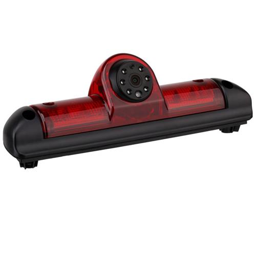

Aggiorno:
ho trovato un altro fornitore che ha la cam sul 3 stopo e si installa dall'esterno, ma non so se le connessioni sono compatibili con RCA Giallo e costicchia un poco...marca MOOVE   (e Fabrizio di digitelsrl.it non mi ha più risposto...boh!)
https://camping-life.it/retroca...
Cordialmente Gigi

In risposta al messaggio di salomogi del 15/02/2019 alle 20:43:32
Aggiorno: ho trovato un altro fornitore che ha la cam sul 3 stopo e si installa dall'esterno, ma non so se le connessioni sono compatibili con RCA Giallo e costicchia un poco...marca MOOVE   (e Fabrizio di digitelsrl.it non mi ha più risposto...boh!)
Ufff... mi spiace x l'impiccio con il rivenditore... magari chiamalo al tel. Altrimenti alternative ce ne sono.

Vorrei sostituire sul nuovo furgonato al posto dello stop originale, quello con retrocamera incorporato. Ho aperto ed ho trovato i fili della RCA Video e un connettore con 2 positivi di cui uno sempre alimentato mentre
il secondo è alimentato quando le porte sono aperte... Pensavo di collegarmi al +12v permanentemente...tagliando il raccordo e modificandolo per inserimento alla retrocamera.. Pensare di tirare un filo fino in cabina per mettere un interrutore sarebbe un'impresa difficile perchè nella parte superiore ci sono mobiletti... La mia ricerca è inerente anche alla retrocamera che abbia un sistema di fissaggio da poter avvitare dall'esterno e non dall'interno perchè proprio dietro la 3 luce c'è un mobile appeso non smontabile... Qualcuno tempo fa aveva avuto lo stesso problema e acquistato una 3 luce con il sistema di fissaggio con viti esterne come la luce originale...ma non trovo più riferimenti... Avete qualche dritta, qualche link per acquisti o altri consigli? Grazie Gigi
