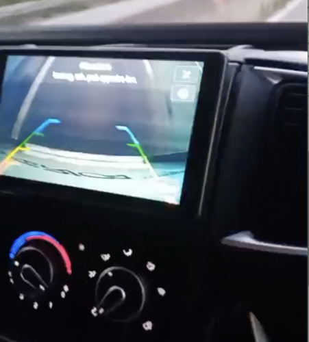

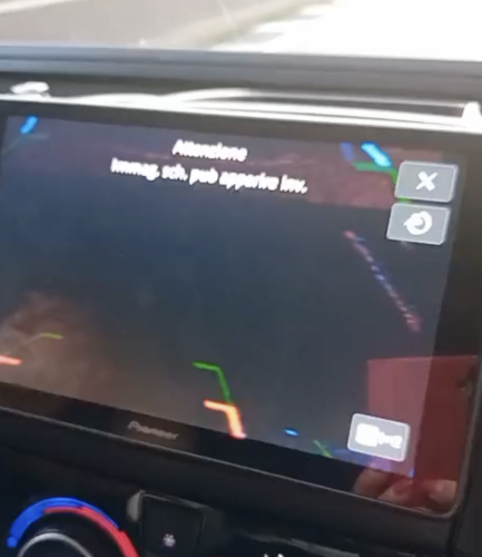

Buongiorno a tutti. Come si evince dal titolo ho un problema con la retrocamera del mio mezzo.
premetto che il camper di camere ne ha due. Una per la retro ed una che funge piu da specchietto posteriore (quindi con angolo piu ampio).
Purtroppo la retrocamera di parcheggio con le vibrazioni della marcia perde il segnale e diventa inutilizzabile. Spesso quando inserisco la retro la stessa mi da schemo nero ma continuano a vedersi le linee di ingombro del mezzo. Ho smontato la telecamera e controllato i fili ma è tutto ok. Ho smontato l'autoradio (Pioneer) e controllato i cavi ma è tutto ok. Ho smontato mezzo camper ma non riesco a trovare il difetto che sicuramente sarà generato da un connettore messo male o da un cavo rovinato... non riesco a venirne a capo e so che, se lo portassi dal concessionario, mi farebbero pagare ore di mano d'opera per mettere un po di scotch o sostituire un connettore da pochi euro.
L'unica cosa che ho notato è che da fermo, saltando nella zona dei letti gemelli, la telecamera va in tilt.
Consigli?
Grazie in anticipo a chi vorrà darmi dei consigli.

un indizio importante ce l'hai già: se inserendo la retro vedi lo schermo nero MA con le linee di ingombro, vuol dire che il segnale di retromarcia arriva al Pioneer (è lui che disegna le linee) e che manca solo il segnale video della telecamera. Quindi il problema è sul cavo video o sull'alimentazione/massa della telecamera, non sul comando.
Qualche consiglio pratico per trovarlo senza smontare tutto:
1. Prova con un cavo provvisorio: stendi sul pavimento una prolunga video (RCA, con un adattatore se la telecamera ha il connettore a 4 poli) dal Pioneer direttamente alla telecamera, scavalcando il cablaggio originale. Se così l'immagine resta stabile anche saltando sui letti, hai la certezza che il guasto è nel tratto fisso, e sai che vale la pena smontare.
2. Visto che hai due telecamere: guarda se viaggiano nello stesso cavo multipolare (capita spesso, con un connettore unico in coda). Se quella "a specchietto" resta perfetta mentre l'altra va in tilt, il difetto è sul conduttore o sul connettore della sola retro, oppure sulla sua massa.
3. In molti camper il cablaggio ha dei connettori intermedi: uno dove il cablaggio della cabina si unisce a quello della cellula e uno verso la telecamera (spesso in zona terzo stop). Con le vibrazioni i connettori tipo "aviazione" a 4 poli si allentano o si ossidano: staccali, un po' di spray pulisci-contatti e riavvitali bene.
4. Se hai un tester, misura la tensione alla telecamera mentre qualcuno salta nella zona letti: se crolla, è l'alimentazione o la massa; se resta a 12 V, è il filo del video.
Facci sapere cosa trovi!

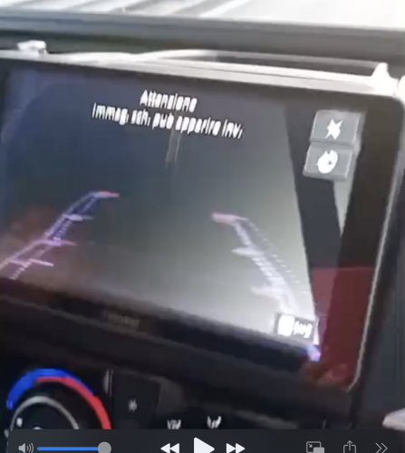

Screenshot%202026-09-14%20alle%2009_38_08.pngScreenshot%202026-09-14%20alle%2009_36_54.pngScreenshot%202026-09-14%20alle%2009_36_42.png
24/01/2017 22
Inserito il 14/09/2026 alle: 09:43:33
In risposta al messaggio di mimmo69 del 11/09/2026 alle 19:49:57
Concordo. La prima cosa da fare è discriminare. Non so se sia possibile, ma anche scambiare i connettori delle due ottiche potrebbe dirci se è il cavo o no. Spero si essermi spiegato.
Ci provo. ma quindi se cambio connettore della telecamera dietro la radio e dovesse funzionare correttamente cosa vuol dire? che il cavo video è ok ma ci sono problemi di alimentazione o massa?

Se collegando l'ottica 2 su cavo 1 funziona, allora è il cavo. La prova del 9 la fai collegando ottica 1 su cavo 2.
Così capisci con certezza se è il cavo o l'ottica.
