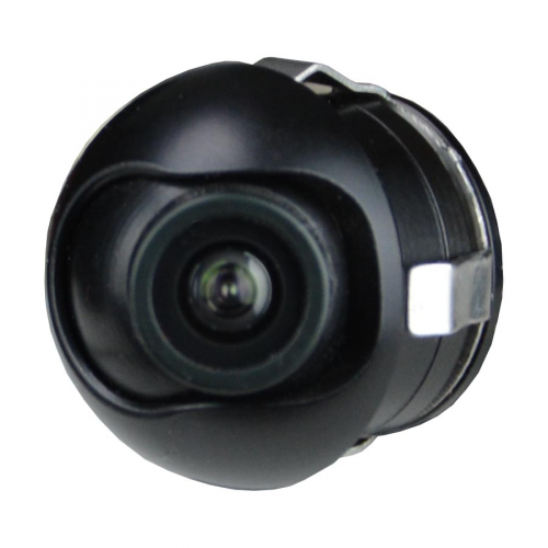

Potresti anche sostituirla con una come questa che è regolabile come angolo
oppure trovarne una fissa ma che abbia un anglo di inquadratura molto piu largo e quindi anche in quella posizione potrebbe riuscire a inquadrare il paraurti, ma non è facile capirlo prima , anche perchè i dati sull angolo di campo sono spesso poco chiari o non precisi.

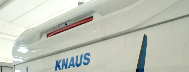

P00915-171447.jpg Lo spoiler mi sembra un'applicazione esterna attaccata con non so cosa e siliconata. Proverei a rimuovere la videocamera come consiglia IZ4DJI ma non so se sia fissata a incastro per cui basterebbe tirarla o se ci sia un dado dall'altra parte...

Non credo di poterci accedere da dentro perché ho i pensili sulla parete di fondo. Lo spoiler mi sembra un'applicazione esterna attaccata con non so cosa e siliconata. Proverei a rimuovere la videocamera come consiglia
IZ4DJI ma non so se sia fissata a incastro per cui basterebbe tirarla o se ci sia un dado dall'altra parte... Marco, il camper ha un anno e io l'ho preso usato a fine Settembre. Da quando l'ho preso l'immagine della retrocamera è sempre stata così.
potrebbe essere a incastro tenuta da alcune mollette, e quindi basta tirarla, ma non è detto che se è originale , abbiano messa una con un dado dentro, montata sullo spoiler e poi incolato lo spoiler. A volte i costruttori fanno quello che gli è piu comodo senza pensare a chi dovesse intervenire dopo.
Penso che nel fondo del pensile ci sarà un pannello da togliere (da me è cos') ma anche togliendolo si vede solo il cavo che entra e il connettore e non altro.

Va cercata bene su amazon o ebay, con le caratteristiche giuste. Se non ha IR non cambia nulla, anzi spesso fanno piu male che bene, e l illuminazione sdata dalle luci di retromarcia è piu che sufficente.

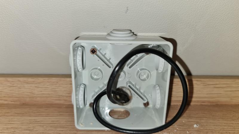

Come consigliato da Marco ho guardato nel pensile centrale ed effettivamente ho trovato una scatola gewiss di quelle per gli impianti elettrici. Tolto il coperchio all'interno c'è un cavo che, dalla posizione, penso sia quello della videocamera. Potrebbe anche essere del terzo stop ma non credo abbiano fatto un lavoro del genere per lo stop... purtroppo non vedo alcun fissaggio della telecamera tipo mollette o dado perché il buco attraverso il quale passa il cavo è stretto e non si vede la fine. Appena posso porto una scala al rimessaggio e provo a vedere se la videocamera è estraibile.
Tra l'altro non capisco il perché dello scatolotto, il filo è passante, non si vede nessuno dei due estremi.
quello della videocamera. Potrebbe anche essere del terzo stop ma non credo abbiano fatto un lavoro del genere per lo stop... purtroppo non vedo alcun fissaggio della telecamera tipo mollette o dado perché il buco attraverso il quale passa il cavo è stretto e non si vede la fine. Appena posso porto una scala al rimessaggio e provo a vedere se la videocamera è estraibile. Tra l'altro non capisco il perché dello scatolotto, il filo è passante, non si vede nessuno dei due estremi.
