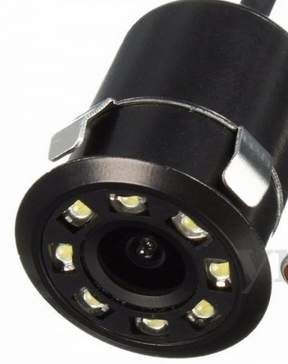

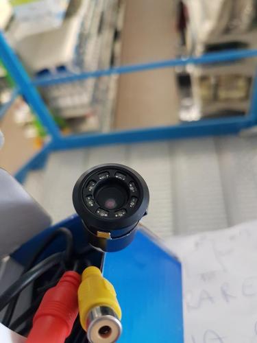

IMG-20201211-WA0010.jpgQuesta è la videocamera (foto concessionario) quindi la mia ha anche uno dei led rotto. Ho cercato in rete, nuova (la stessa o una uguale) costa sui 16€. Il problema è il sistema di ritenuta che secondo me necessita lo smontaggio dello spoiler per consentirne la rimozione. Infatti le alette di bloccaggio sembra ne consentano solo l'introduzione nel foro ma non l'estrazione:
Le alette sono a scivolo in entrambe le direzioni.
Forse serviranno alcune parolacce e un cacciavite sottilissimo, ma si sfila, eccome se si sfila.
Ricomprala con angolo maggiore, almeno 120 gradi e sei a posto.

Grazie Marco, temevo che essendo le alette sollevate nella direzione in cui dovrebbe sfilarsi la videocamera potessero bloccarsi contro la vetroresina.
Appena possibile provo a sfilarla facendo attenzione a non scheggiare lo spoiler. Poi credo che i collegamenti siano subito lì dietro quindi altri problemi non dovrebbero esserci.

Se ci fosse un arpionismo del genere sarebbe una bella disdetta .. e da cacciargliela "da qualche parte" pure al progettista.

Grazie Marco, temevo che essendo le alette sollevate nella direzione in cui dovrebbe sfilarsi la videocamera potessero bloccarsi contro la vetroresina.       Appena possibile provo a sfilarla facendo attenzione a non scheggiare lo spoiler. Poi credo che i collegamenti siano subito lì dietro quindi altri problemi non dovrebbero esserci.
Il cacciavite sottile serve, forse, a schiacciare una linguetta per volta, magari in contemporanea a una lama di un coltello che forza il bordo della telecamera a farla uscire.
Però io non voglio responsabilità, se temi di rompere qualcosa fallo fare al concessionario.
