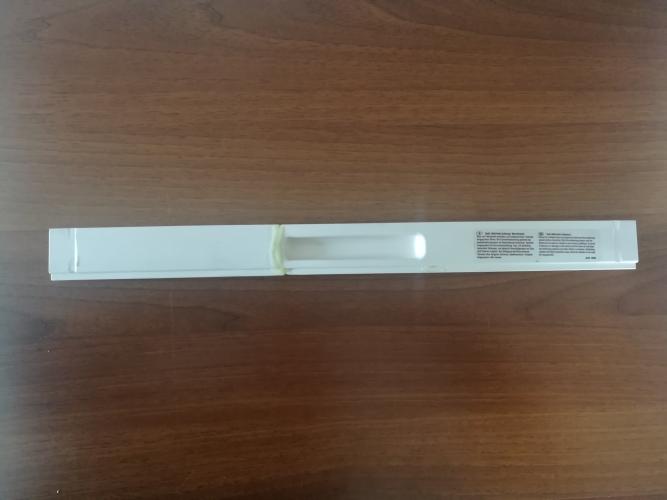

Grazie per gli interventi, in effetti emmespanish ho provato inizialmente con una colla bicomponente cercando di non imbrattare e mettendo la colla solo all'interno della rottura.
Questo primo tentativo però è stato vano perchè lo spacco si è riaperto abbastanza velocemente.
Ora ho provato con un adesivo sigillante il "Pattex Tutto Con Uno High Tack" (che ho utilizzato già per incollare il supporto della retrocamera sul terzo stop) cercando di riempire soprattutto la parte interna non visibile sperando che possa tenere.

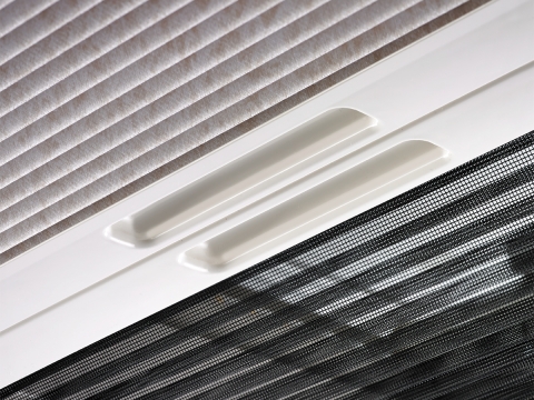

una foto dell'oblò nel suo complesso e del dettaglio rotto? Non tutti gli oblò sono uguali.
Ciao, non ho foto della parte rotta comunque reperendo immagini sulla rete è la parte in plastica dell'oscurante vicino alla sagoma per le mani come da foto allegata.

Anzi volevo chiederti se quando hai preso sia l'oscurante che la zanzariera, ti hanno venduto i singoli pezzi oppure nella vendita erano comprese anche le parti in plastica che mi si sono rotte.
Per il momento comunque ho effettuato la saldatura con colla bicomponente e sembra che sia abbastanza robusta.
Il problema è che la colla a contatto con il pezzo ha saldato bene ma si è anche ingiallita.
Ora quindi devo trovare un modo per eliminare questo inestetismo.

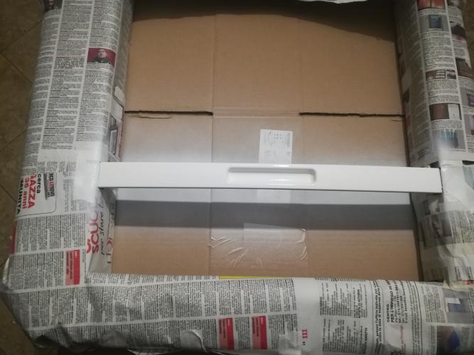

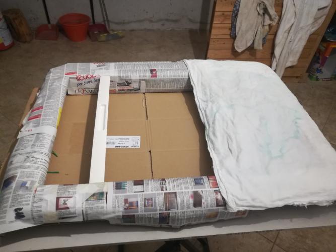

Buon pomeriggio a tutti, ho terminato il lavoro di artigianato e fai da te...laugh
Visto che al momento tutti i negozi online proponevano la sostituzione di tutti i componenti dell'oblò (maniglia più plissettato al costo di 100€) come sapete ho provato ad aggiustare il pezzo.
Ho utilizzato colla bi-componente e stucco vetroresina Top Glass per incollare e rinforzare la parte rotta, inserendo molto stucco soprattutto nella parte interna, quella non visibile, in modo da cercare di rinforzare ed indurire il più possibile.
Poi ho carteggiato la parte visibile in modo da renderla il più uniforme possibile ed ho passato successivamente un fondo universale a spray prima di verniciarla con una vernice sempre a spray cercando di scegliere un colore che si avvicinasse il più possibile al colore originale.
Credo che il risultato finale non sia malvagio, certo bisognerà vedere fino a quando possa tenere.
Comunque ho dovuto alleggerire anche il tiraggio delle cordine che si occupano dello scorrimento sia dell'oscurante che della zanzaiera ottenendo in questo modo una maggiore facilità nell'apertura e chiusura sia dell'uno che dell'altro.
Ecco le foto:

Grazie ad entrambi per i complimenti.
Anch'io epsoncolor ho utilizzato la vetroresina per aggiustare una botta sul paraurti posteriore ed attualmente devo solo verniciarlo ma il lavoro e la resistenza dovrebbe essere ottima.
In questo caso però ho utilizzato uno stucco vetroresina senza mettere il tessuto di fibra come avevo utilizzato per il paraurti.
Spero comunque che il pezzo riparato possa resistere e tenere, perchè da quello che ho potuto vedere riparandolo è che la plastica è bella cotta.
