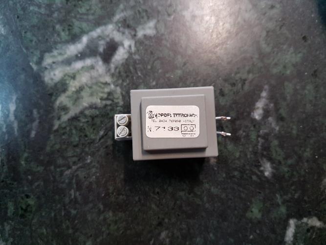

Salve
Qualcuno sa indicarmi dove posso acquistare questo pezzo... ho girato tutto il web e non lo trovo crying

Trasformatore ?

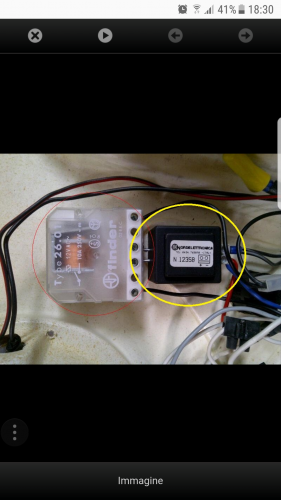

Sinceramente non lo so... è montato nel gruppo luci interno, in un faretto, forse questa foto può aiutare

Prima grigio adesso nero o questo è il resto del circuito ?
Quel relè collegato in quel modo non ĺ'ho mai visto in vita mia. Ma i 2 Pin centrali sono la bobina ?
Su quello nero si legge un + e - e basta.
Potrebbe anche essere un filtro (quello nero) quello grigio un trasformatore o due induttanze. Se trasformatore trovi continuità dalla stessa parte ,se induttanze o filtro trovi continuità da un lato e il corrispondente dal lato opposto.
(Questo normalmente) nello specifico bisogna vedere l'insieme con un tester e cercare di capire cosa c'è sotto.

Intravedo il nome della ditta e il numero di telefono, se così fosse potresti comunicare direttamente con loro.
Io proverei.
http://www.nordelettronica.it/

Potrebbe essere un inverter per alimentare le lampade al neon a 12V?

si tratta di una protezione per il relè. evita che il pulsante pigiato oltre il tempo necessario faccia fondere il tutto.
   così è più chiaro
