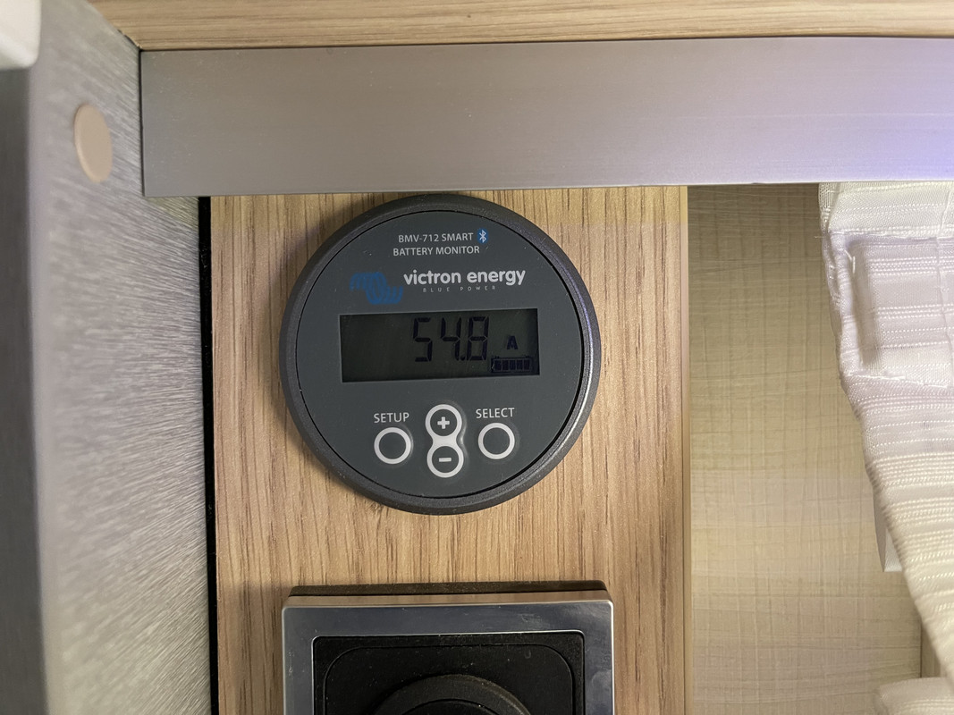

Inserito il 02/08/2022 alle: 20:48:10
In risposta al messaggio di fabriroma69 del 02/08/2022 alle 15:00:34
Grazie per la risposta, ma anche di sera con condizionatore cellula e fari accesi ? Hai la stessa capacità di ricarica ? Grazie
Questo è il display con motore al minimo con fari accese e condizionatore a palla
Se accelero, ( sono solo e non riesco a fare la foto) gli ampere salgono ancora.

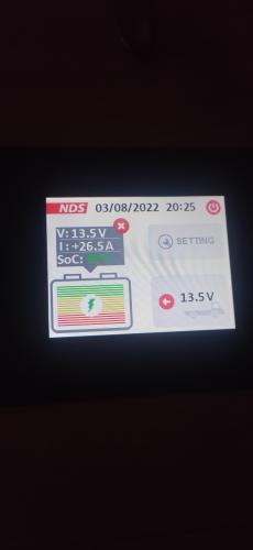

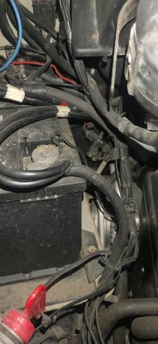

Inserito il 03/08/2022 alle: 20:35:47
Buona sera
grazie a tutti per le molteplici risposte.
Già prima di fare l'impianto mi sono abbastanza documentato, fermo restando che ho preferito farlo fare da centro autorizzato.

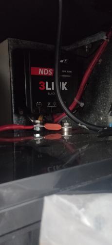

Il mio impianto è così composto.
Sistema link NDS, batteria al litio da 200 amp provenienza Cina.
I cavi utilizzati a mio avviso sono corretti.
Ho acceso il condizionatore con inverter  così ho portato la batteria ser a 96% acceso il camper e dopo circa 2minuti  ha iniziato a caricare con spunto 30amp.a scendere a 27 circa.
Ovvio senza IMG20220803202450.jpgIMG20220803201753.jpgIMG20220803201223.jpgaver acceso nulla nel mezzo.
Ho visto che alcuni consigliano la sostituzione di un accessorio proveniente dall'alternatore .
È rischioso sostituirlo ?
Allego foto dell'impianto.

Buona sera grazie a tutti per le molteplici risposte. Già prima di fare l'impianto mi sono abbastanza documentato, fermo restando che ho preferito farlo fare da centro autorizzato. Il mio impianto è così composto. Sistema
link NDS, batteria al litio da 200 amp provenienza Cina. I cavi utilizzati a mio avviso sono corretti. Ho acceso il condizionatore con inverter  così ho portato la batteria ser a 96% acceso il camper e dopo circa 2minuti  ha iniziato a caricare con spunto 30amp.a scendere a 27 circa. Ovvio senza aver acceso nulla nel mezzo. Ho visto che alcuni consigliano la sostituzione di un accessorio proveniente dall'alternatore . È rischioso sostituirlo ? Allego foto dell'impianto.
Ciao cosa significa "sostituzione di un accessorio provenienti da alternatore"?
La sezione del cavo bm/bs non riesco a capirla dalle foto... Pare dalla tua foto che tu abbia un tensione in bs di 13.5v con tutto spento... Per me è molto bassa con Solo 27 amper sulla linea in quel momento... Immagina con clima, e frigo acvesi... Sulla stessa linea potrebbero passare anche 80 amper... Come sarebbe la tensione ai poli della bs litio? Se scende a 13.2v è una tensione più bassa della tensione della stessa batteria a vuoto... In questo modo non può entrare nulla della batteria... La tensione ai poli di una batteria in carica deve superare di un tot quella. Della batteria affinché si carichi.. Più la batteria è carica  e più la tensione deve essere alta per completare la carica...
Ne una pb ne una lifepo4 possono caricarsi con molta corrente a soli 13 v e qualcosa... Da quanto so anche le litio ferro richiedono oltre 14v.
La tensione bassa ai poli può avere solo 2 ragioni.. Un alternatore troppo piccolo per i consumi o un cavo troppo sottile e/o lungo.
PER toglierti i dubbi misura la tensione ai poli bs con clima e fari e frigo.. Se scemde sotto 13.4v sarà la batteria al litio a iniziare a fornire corrente alle utenze invece che caricarsi... Nonostante l alternatore...
Modificato da Hunter85 il 03/08/2022 alle 21:52:28

I cavi sono di una buona sezione
Lunghezza meno di 2 metri

15/06/2018 11024
Inserito il 03/08/2022 alle: 22:11:42
In risposta al messaggio di fabriroma69 del 03/08/2022 alle 21:57:13
Cyrix ct 120 questo è l'accessorio che intendevo. I cavi sono di una buona sezione  Lunghezza meno di 2 metri  la tensione era a motore spento
Come a motore spento se stava caricando 27 amper? Mi sono perso qualcosa? Vedo la foto che indica batteria in carica con 27 amper e tensione di 13.5v.. O ho capito male la foto?
Tu stesso dici "ha iniziato a caricare 30A e poi 27"...
Cosa significa buona sezione? Per 2A è buona sezione 4mmq... Per 150 a non è buona una sezione da 25mmq a certe distanze...
Comunque se IL CAVO È ALMENO DA 25MMQ.E.MENO.DI 2M va bene.. Io personalmente metterei 35 con 2 litio clima etc...

Inserito il 03/08/2022 alle: 23:27:24
Perdonami, si quella foto è con il motore acceso , senza nessuna luce o servizi interni accesi.
Una ricarica da 30 amp è veramente poco ,
Domani misuro bene lo.spessore dei cavi e cerco di essere più preciso con le distanze.
Vorrei cercare di migliorare la carica della batteria così da abbattere i tempi di ricarica.
