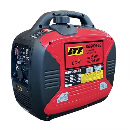

Allora se davvero in libera,  penserei,per essere sicuro
ad un gruppo elettrogeno INVERTER che mette al riparo
da ogni possibile  evento  o esagerazione di pannelli e
batterie.  Magari si risparmia pure peso
Un 2000 W  pesa solo 20 kg.  meno del pannello da 450
e ricarichi le batterie che poi travasano con calma nelle EBike
Quando non serve si lascia a casa
e a casa potrebbe essere utile in "emergenza"
Ne ho appena ordinati 4 pezzi per i camperisti di Trento.
  • Porta USB
  • 2 x 8 A / 230V
Nel pannello di controllo è possibile trovare una  porta USB per il caricamento di  piccoli dispositivi elettornici che risentirebbero di oscillazioni di corrente, ciò avviene grazie alla  tecnologia avanzata dell’inverter che offre energia stabile e pulita ( THD<3%).
Generatore che monta un motore da  79 cc con serbatorio da  4,2 L a  benzina, in grado di generare  2 kW di potenza massima e  1,6 kW di potenza nominale. Questo modello è dotatato di  acceleratore elettronico, grazie al quale il macchinario auto regola l’erogazione della potenza in base alla richiesta.

Ottima idea il generatore se vuoi litigare con i vicini
Inserito il 25/05/2025 alle: 12:06:16
In risposta al messaggio di massibabi del 25/05/2025 alle 12:00:55
Non solo
In libera è vietato usarlo, solo in aree private
Poi, se si vuole fare i cafoni a tutti i costi,  è un altro discorso
