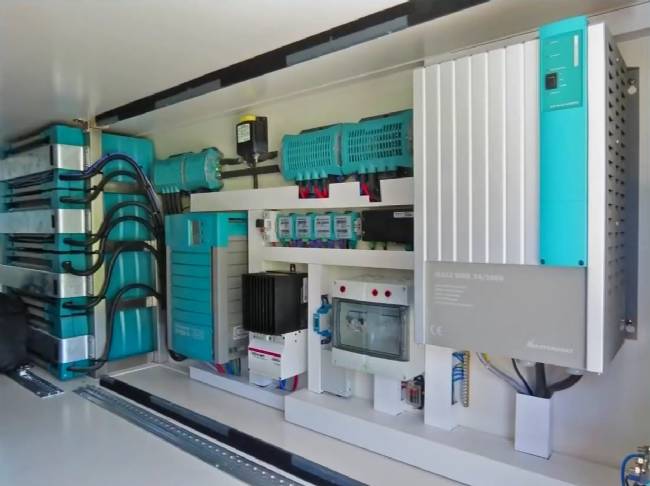

Possiedo un panello solare da 120 w., 2 B.S. al gel da 80 Ah, e un Inverter 2 DC 2000 W. della Waeco. Di solito d'inverno il mezzo non viene molto usato.
Quindi, se volessi passare alle batterie al Litio, se ho ben capito, meglio prendere "sincolarmente" per costruirla a proprio essigenza?
Scusa Topolone se uso una tua foto
Risparmierei qualcosa in pesi?
Ma bisogna cambiare tutto l'impianto? Panello solare e cos'altro?
Costo di tale intervento?

Chiedo a Topolone e a Marcucciolo delle delucidazioni per capire meglio. Possiedo un panello solare da 120 w., 2 B.S. al gel da 80 Ah, e un Inverter 2 DC 2000 W. della Waeco. Di solito d'inverno il mezzo non viene molto usato.
Quindi, se volessi passare alle batterie al Litio, se ho ben capito, meglio prendere sincolarmente per costruirla a proprio essigenza? Scusa Topolone se uso una tua foto Risparmierei qualcosa in pesi? Ma bisogna cambiare tutto l'impianto? Panello solare e cos'altro? Costo di tale intervento?   Francesco

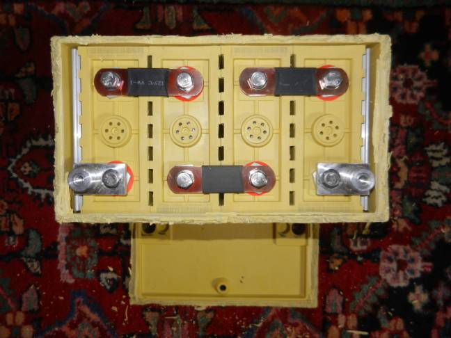

Quella batteria è semplicemente un guscio che racchiude 4 celle da 90 Ah a 3,4 Volt.
Non contiene nessuna elettronica.
E' probabilmente la soluzione la più semplice ed economica per chi vuole avvicinarsi a questa tecnologia.
Il costo odierno di quella batteria è intorno ai 650 €
Ecco come si presenta se apri il coperchio che è incollato.
Io suggerisco per precauzione uno stacca batteria di sotto tensioni anche se il camper ne ha già uno di suo ma non interviene direttamente sulla batteria mentre quel scatolotto nero che vedi sul positivo della foto che hai messo è a monte di tutte le utenze e se interviene stacca tutto. Il costo si aggira intorno ai 60 € ed è una sicurezza in più.
Non serve nessuna altra modifica sull'impianto del camper.
Diciamo che con 90 Ah di Lifepo4 non avrai la stessa capacità di 2 x 80 Ah al gel ma in compenso avrai ;
risparmiato quasi 40 Kg e avrai delle batterie che si ricaricamo molto meglio e più in fretta e potrai usare il tuo inverter senza ammazzare la batteria.
Adesso le stai uccidendo piano piano . NON VA BENE UN INVERTER DA 2 KW con 160 Ah di batterie classiche dalle quali non dovresti prelevare più di 32 ampere.
Io ho voluto esagerare e ho messo 180 Ah raddoppiando le celle e mettendo un elettronica molto più soffisticata ma non è assolutamente obbligatoria.
Per quanto riguarda i costi sono ;
Te la cavi con 700 € se decidi per 1 batteria da 90 Ah con sganciatore elettronico.
Se vuoi di più non esiste limite ... per questo impianto qui sotto da 1440 Ah  non bastano 25 k€

Perchè mi dici che lo stacca batterie che è montato di serie non và bene?
Ma le 4 celle che si vedono, le hai montate tu, oppure l'hai comprata così?
