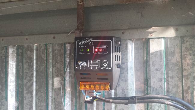

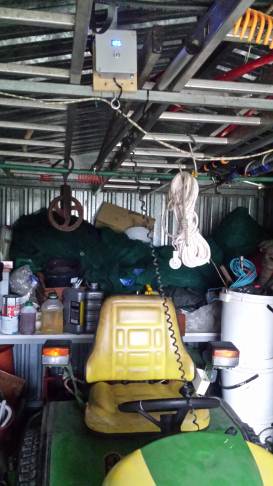

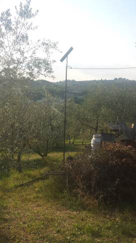

Puoi fare esattamente la stessa cosa che ho fattio io nel capanno del trattore.
Un pannello solare dotato del suo regolatore mi mantiene caica una batteria che uso per illuminare il capanno tramite una sriscia di LED da 5 metri.
Poi, con diodo+resistenza, mantengo carica la batteria del trattore sul quale ho messo una presa a 12 volt collegata però prima dello staccabatterie attaccandomi con uno spinotto e un filo spiralizzato "a molla" recuperato da un vecchio rasoio.
Pannello solare da 30 watt:
Regolatore per il pannello fotovoltaico:
3 batterie AGM da antifurto in parallelo per un totale di 21,5 amperora:
Trattore con collegamento per mantenere carica la batteria tramite diodo+resistenza e voltmetro digitale:
Circuito del diodo+resistenza:
http://www.m48.it/diodoresisten...
Mi sembra di capire che il tuo problema è esattamente uguale al mio che ho risolto con questo sistema.
Marco.
