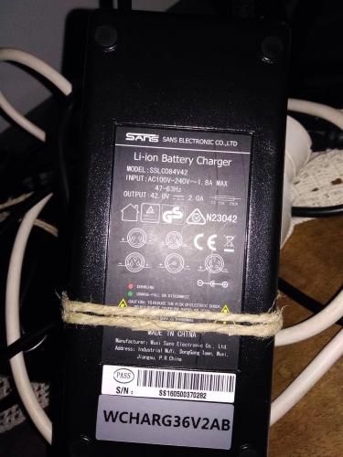

Salve a tutti, approfitto di questa interessante discussione per chiedere se due di questi caricatori  riescano a caricare contemporaneamente 2 batterie da 36v 13'5A  475w con un impianto del camper composto da 2 bs da 100w in parallelo 2 pannelli 120w e inverter da 1000/1500 w circa, senza compromettere troppo lintegrita del mio impianto. Tenendo conto che le cariche che solitamente effettuo quando uso la rete sono circa del 50% della capienza delle batterie, purtroppo non conosco molto bene la materia

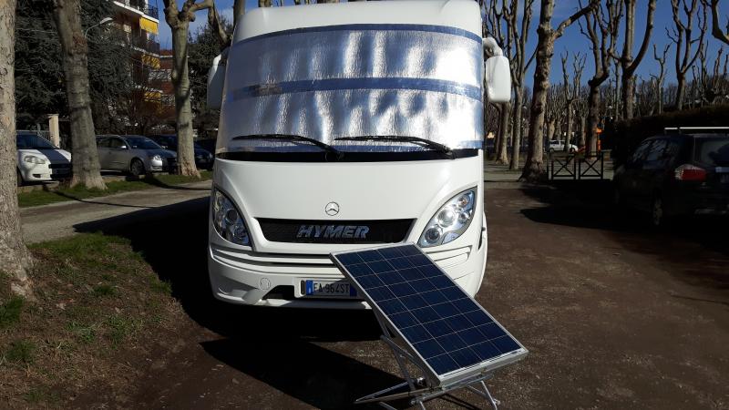

Per il pannello userei un 2° 120 w come quello che hai al tetto o meglio un 140w che di solito è uguale per dimensione, il punto è come efficientarlo al massimo, io faccio così , (foto)
​​​​​​Per due caricatori di litio 300w mi sembrano pochi  starei su un buon 1000w o 1500w.
Per le litio opterei per un caricatore 220v con tempi +lunghi, gestisci meglio l'energia data dal pannello senza impegnare troppo la batteria 2 dedicata,perché l'inverter è su questa batteria.
ribadisco il mio concetto, 2 sono le batterie servizio accoppiabili in parallelo, di cui la 1 per i servizi di bordo, mentre la 2 è per la ricarica delle litio,  ambedue le batterie alimentate da 2 pannelli fotovoltaici e rispettivi regolatori indipendenti,
Il pannello 2 io lo gestisco così : lo carico sono nel caso valuto serva ed è nel gavone, perché quello  sul tetto è normalmente sufficiente. (ovvero se non porto le bici lo scarico, però lo lascio se dovessi recarmi in un posto dove devo aumentare l'autonomia energetica)
Naturalmente la ricarica in moto avviene con le  batterie 1 e 2  in parallelo, accortezza al frigo, in questa situazione lo mando a gas forzando l'automatico.
