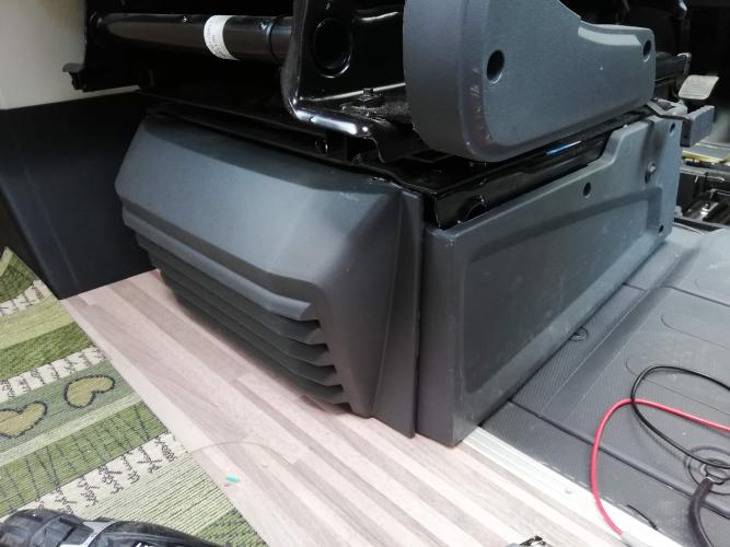

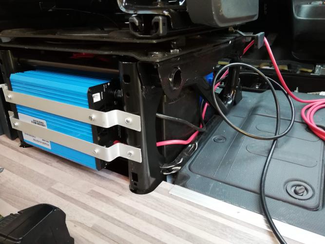

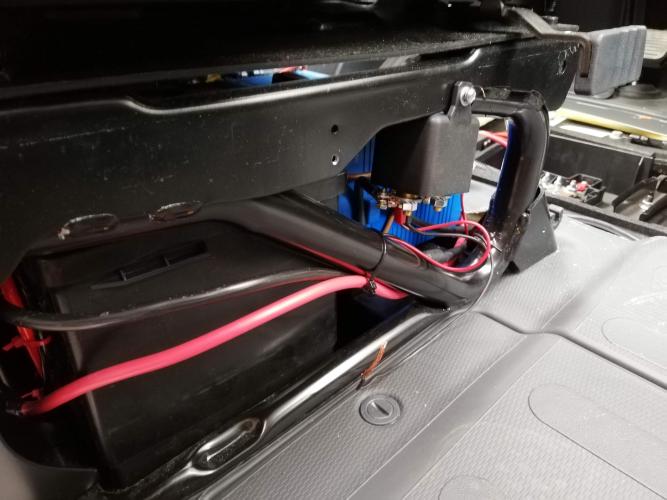

Oggi ho montato l'inverter per ricaricare le bici. L'ho collegato alla BM, condividendo, per il momento, il fusibile del parallelatore (50A). Dovrebbe essere sufficiente, ma se mi darà problemi sarò costretto a mettere un fusibile dedicato.
Ho realizzato il circuito con filo da 16 mm2, interponendo un relè da 180A che accende il circuito quando metto in moto. Ho utilizzato il collegamento del D+.
L'apparecchio l'ho posto sotto in sedile di guida, nella parte dietro. In pratica si trova in posizione verticale, dietro quella parte in plastica alettata che sta sotto il sedile.
Questa è una foto scattate durante il lavoro di montaggio.
Il relè agisce sul polo negativo. Ho preferito questo inusuale collegamento, per motivi di sicurezza, montandolo sul positivo avrei creato maggiori possibilità di cortocircuito verso massa, con maggior pericolo.
Il collegamento ha lunghezza di circa un metro (a dire il vero un pò meno) e quindi mi dovrebbe assicurare un massimo di caduta di tensione di circa  0,11V, quindi più che accettabile.
Purtroppo non sono riuscito a trovare, nella mia città, capicorda a crimpare, quindi ho dovuto lavorare con capicorda a vite, molto più critici e voluminosi.
Il relè, visto che deve restare eccitato per molte ore, l'ho alimentato tramite una resistenza con in parallelo un condensatore elettrolitico. Il circuito l'ho realizzato molti anni fa, per uno scopo analogo a questo; non avendolo più usato, ho ripescato il complesso relè-circuito.

ottimo lavoro!..comunque, dall'immagine che hai postato, quei fili sembrerebbero da 6 e non da 16 come hai scritto.
..e il D+ da dove lo hai prelevato?
ik6Amo
ik6Amo
Inserito il 21/10/2018 alle: 08:48:31
Il filo è da 16 mm2. L'inverter aveva in dotazione due pezzi da 10 mm2, lunghi 80 cm, intestati con capicorda. Sono stato tentato di usarli, poi ho preferito il 16 mm2.
Non ho ancora fatto le misurazioni, perchè ancora debbo completare il lavoro e non ho ancora realizzato l'impianto 220V da portare all'interno del camper.
Il prelievo di corrente direttamente dalla BM mi garantisce, se non avrò caduta di tensione apprezzabile a causa del carico, una giusta ricarica della BS.
Il D+ l'ho prelevato dalla centralina della cellula, già dopo il relè di controllo, Detta centralina, e la stessa BS, si trovano sotto il sedile di guida, quindi a pochi cm dall'inverter.

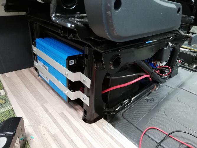

Aggiungo qualche altra foto.
Qui si vede il relè da 180A.
Questo è il complesso  inverter relè.
Naturalmente l'accensione dell'inverter, anche se il funzionamento è solo a motore acceso, può essere disabilitata quando la 220V non serve. Ecco l'interruttore.IMG_20181021_114711.jpg
Ed ecco il complesso del sottosedile, con le plastiche rimontate.
La presa, anzi le prese 220V le sto predisponendo nella zona posteriore.
