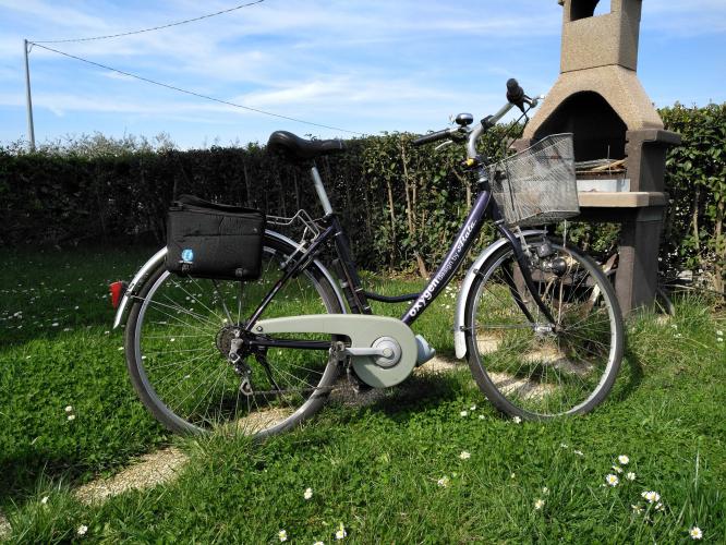

IMG_20170319_104235.jpgHo dimenticato di dire che ho gia a suo tempo usato il sistema di ricarica delle batterie delle bici  tramite alternatore, molti anni fa. Avevo un Mobilvetta Bussola e due bici elettriche Atala, motorizzate dalla Oxygen di Padova. (motore centrale).
Quelle bici le ho vendute l'anno scorso. Avevano due batterie al piombo in serie, per alimentare il motore 24V. Utilizzavo un inverter da 400W, collegato al D+ per l'accensione.
Non sono mai restato a piedi con il camper, nè ho mai avuto le batterie scariche.
Quelle bici hanno fatto molti Km ed una in particolare, quella di mia moglie che ha problemi motori, ha lavorato praticamente sempre al massimo dell'assistenza.
Poi comperai un Rimor con garage,  lasciai le bici per passare allo scooter.
Ecco la foto di una, prima della vendita.
