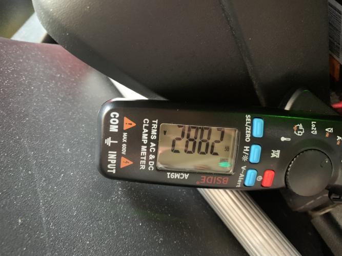

Oggi ho fatto un paio di prove sul Renogy  con batterie quasi cariche e motore al minimo
con settaggio a 20A misurati 21A, con settaggio a 40A misurati 28,8 .
Per ora sto usando i cavi originali da 10mmq. quando sposterò il Dcdc li farò nuovi da 16
