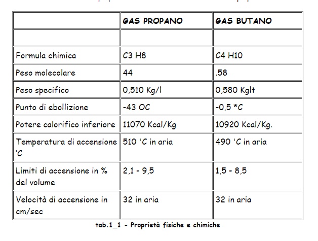

Stasera al TG Regionale dell Emilia-Romagna (la coppia proveniva dalla Romagna) ne parlavano, e un testimone oculare ha detto che la sera precedente il camper faceva rumore, sostenendo che fosse accesa l'aria condizionata...
Però erano parcheggiati in strada, quindi è probabile che il rumore fosse di un generatore (a benzina, pericolosa quanto e più del gas). Il marito, sopravvissuto, sosteneva di stare cucinando, nelle immagini del servizio si vedono due bombole annerite (ma non esplose) In attesa che la dinamica dei fatti sia chiarita dai VVFF, sarà utile ricordarsi che gpl, benzina e metanolo sono tre brutte bestie con cui non si scherza... Per quanto mi riguarda, eviterò come la peste di dotarni di un generatore e della relativa tanica di benzina. Ho due bombole GPL della Beyfin in comodato (con deposito, e assicurazione di 7,5 milioni di €), quando scambio il vuoto per il pieno me ne danno una che scade minimo 6 anni dopo, quindi mi sento abbastanza tranquillo. Però controllo SEMPRE, basta una bilancia pesavaligie per controllare la bombola appena consegnata. Sulle prime era un modo per verificare che non barassero sulla ricarica [sulla bombola c'è scritta la tara di quella bombola, sottraendola dal peso totale trovi quanto gas è stato caricato]. Ebbene, una volta ho ricaricato una bombola da 14 kg (tara: 6,3 kg) e il peso rilevato era; 22,160 kg ! Meno 6,3 = 15,86 kg di gas! La bombola carica al 100% sarebbe stata X=14/80 * 100 ossia 17,5 kg di gas Quella bombola era carica al 16,5/14 * 80 ossia al 94,3% ! Situazione a rischio... Secondo voi cosa avrei dovuto fare? 1) Disperdere il gas incombusto nell'aria fino a raggiungere il fatidico 80% = 14 kg di GPL 2) Travasare il gas in eccesso in altra bombola recandomi in zona deserta e soprattutto lontana dai camper del rimessaggio 3) mettere subito in esercizio la bombola sovracaricata in modo che con il funzionamento del frigo in 3-5 giorni la situazione si normalizzasse 4) Organizzare una mega grigliata sì da consumare  i 1860 g di gas in eccesso Ho messo le opzioni in ordine discendente di pericolosità... La più pericolosa è quella del gas incombusto, una miscela di butano+propano è più pesante dell'aria e tende a diffondersi al suolo, se non c'è vento è una miscela esplosiva pronta a esplodere alla prima scintilla di un fumatore o un'auto che passa. Purtroppo le opzioni 3 e 4 non erano praticabili, per l'opzione (3) avrei lasciato sotto il sole per una decina di giorni la bombola strapiena, e per la (4) non c'era nessuno scroccone a mano che volesse aggregarsi alla mega grigliata... Alla fine ho optato per l'opzione 2, mi sono isolato in un piazzale deserto a 100 m dal camper più vicino e ho effettuato il travaso (nessuno mi chieda i dettagli, non voglio avere nessuno sulla coscienza che mi imiti alla membro si segugio). Alla fine il bombolino del BBQ era +1,7 kg e la bombola da 14 kg era (tara compresa) 20,3 kg = -1,8 kg. 100g dispersi nell'ambiente... La prossima volta controllerò subito che il ricaricatore abbia fatto i compiti a casa... Tornando alle ALUGAS, mi sembrano eccessivi i problemi che si vengono a creare ed esagerata la spesa per ricertificare le bombole scadute: mi sembra che quei furbetti di tedeschi ci marcino alla grande con un gioco simile a quello delle tre carte, dove prima ti invogliano con belle promesse e po ti danno una bella mazzata sapendo che ti tengono per il cravattino. Non mi piace farmi tenere per il cravattino (non ho mai messo una cravatta nemmeno al mio matrimonio, figuriamoci!) Sulle ALUGAS passo e ringrazio per la segnalazione dei rischi, casomai mi fosse venuto il voglino... Ciao da Dash
Una domanda...ti ricordi se quando hai pesato la bombola esplosiva era estate od inverno?
Sinceramente avevo saltato il tuo intervento perché...lunghetto, ma il mio dubbio è che tu ti sia preso male per nulla.
Vedi tabella allegata, il GPL è una miscela di Butano, Propano, tracce di Pentano, Esano ecc...questi ultimi due sono quelli che alcuni definiscono l'olio che resta e non gassifica, il Metano che ha un solo atomo di Carbonio liquefa invece a temperature bassissime, più atomi di carbonio e più la molecola diventa pesante e il combustibile passa da gassoso a liquido; il Propano pesa 0.51 kg/l, il Butano 0.58 kg/l: a pari volume, la bombola riempita in estate con solo Butano sarebbe potuta pesare tranquillamente 16.2 kg riempita all' 80%.
La dilatazione media del GPL per una differenza di 50° di variazione di temperatura è circa il 10% (0.0002, l'acciaio delle bombole dilata anch'esso ma molto meno, in lineare un centesimo per grado per metro) quindi togliamo circa l'1% ed in conseguenza l'aumento del volume di riempimento della bomba a gas è il 9%, ripeto, se riempita a 0° e portata a 50°, per sicurezza si lascia una camera vuota con volume del 20%, valore che sta dalla parte della ragione, salvo bollire la bombola in acqua.

So la data precisa in cui ho fatto lo scambio bombole, ed è il 15-09-2021...
Tutto giusto quello che scrivi, salvo un fatto (a cui ho assistito più volte quando ancora si poteva assistere alla ricarica bombole, adesso bisogna tenersi a distanza e dietro una porta di ferro chiusa): il prodotto delle bombole per uso domestico viene venduto a chili e non a litri come alle pompe automotive, per cui la bombola viene messa su una pesa, viene fatta la tara, e viene riempita fino alla quantità nominale (5 kg oppure 7,5 oppure 10 oppure 14), guardando il display della pesa. Quello che può essere successo è che fosse stata ricaricata una bombola non 100% vuota, quindi l'operatore non ne ha tenuto conto e ha sovrariempito. Un po' di sovrappeso ci sta (ma parliamo di un +1% per non essere accusati di fare la cresta sul peso), è così anche sui pacchi di pasta o sullo zucchero o tutti i prodotti venduti a peso. In questo caso viste le implicazioni sarebbe stato meglio che avessero fatto i compiti, perché sì mi avevano regalato 1800 g di gas che avrei rifiutato volentieri...
Ciao da Dash
N.B. ovviamente quando fanno la tara tengono conto sia della tara della bombola MENO l'eventuale gas già contenuto, PIU' il peso del dispositivo di ricarica...

Beh, se fosse stata ricaricata, a peso, una bombola non vuota non avrebbero comunque dovuto caricarla più di tanto, indipendentemente da quanto ce ne fosse rimasto dentro al ritiro, perché la caricano direttamente sulla bilancia,  quando caricano a peso, non è la tara quello che conta ma il peso della bombola vuota che è scritto sulla targhetta.
E' da valutare anche la tua corretta pesata, ed ad ogni modo anche se fosse stata riempita di puro propano non saresti stato a rischio perché al 90% e solo con escursione maggiore di 50° con reale "pericolo"; il rischio vero è quando è piena raso di liquido che spara come ha visto Salito.
Il mio intervento, non sapendo come è stata riempita (tu non lo hai specificato), se da distributore stradale o da distributore domestico che lo faccia su pesa, voleva solo sottolineare che il peso non è il parametro più importante, ma lo è bensì il volume.
Non sarai mai quindi in grado di verificare se ha fatto bene i compiti a casa, se non sai che miscela c'è dentro.
