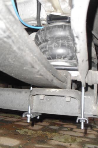

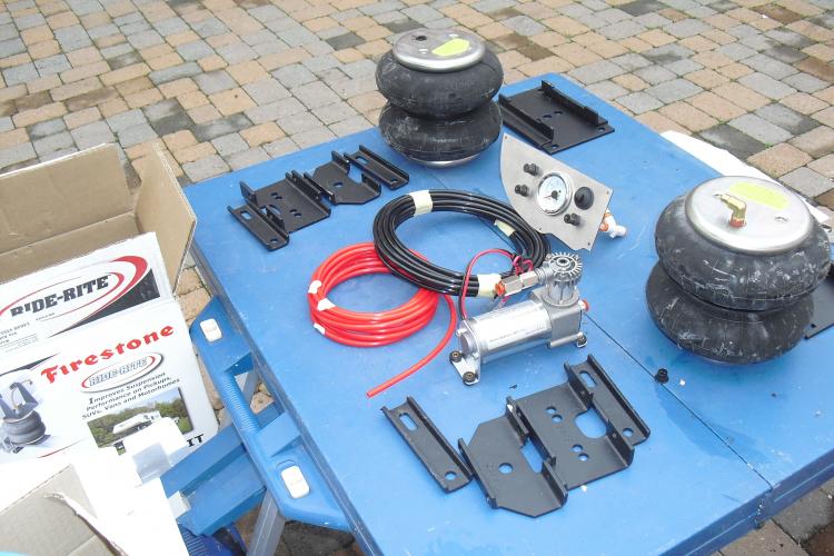

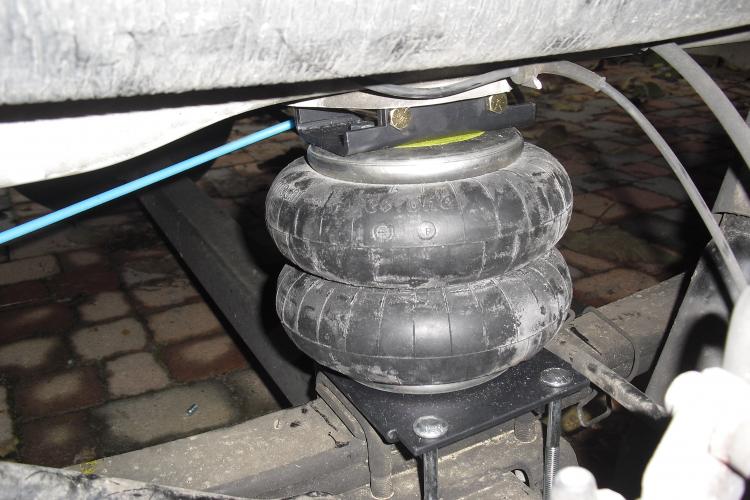

Prima dell estate ho montato sospensioni pneumatiche aggiuntive posteriori:
http://www.iz4dji.it/Lavori/Sos...
e poi anche sostituiti gli ammortizzatori posteriori:
http://www.iz4dji.it/Lavori/Amm...
Anch'io ho cercato di orientarmi a lungo prima di scegliere cosa fare, perchè non avevo le idee chiare sul tipo di lavoro e sulle marche.
Unica cosa su cui avevo certezza era di evitare i soffietti ALKO a singola balza, che avevo avuto in passato su un Ducato, e era diventato troppo rigido, veramente tanto, da fare fatica a girare se la strada non era proprio liscia.
Poi mi è capitato di parlare con alcuni Tedeschi e un Norvegese, con camper uguale al mio che avevano le VB e me ne hanno parlato molto bene e quindi mi sono deciso.
Il mio camper anche da nuovo e anche da vuoto ha sempre avuto un assetto di qualche cm piu basso dietro che davanti, quindi in passato feci aggiungere due spessori per sollevare di qualche cm ma era insufficente. Poi, le sospensioni molto morbide facevano si che in caso di avvallamenti o dossi marcati la sospensione affondava anche di 15cm e quindi lo sbalzo scendeva molto. Da qui la scelta dei soffietti.
Come dicevo volevo unicamente dei doppia balza che mi era stato detto rimanere molto piu morbidi anche sollevando abbastanza il camper e in effetti così è.
Dopo alcune prove Ho trovato una giusta pressione che mi ha permesso di alzarlo di circa 10cm e che non permette eccessivo affondamento della sospensione per esempio sui passaggi pedonali rialzati se per disattenzione si prendono velocemente.
Una volta messi i soffietti ho fatto qualche misura e ho visto che dalla posizione di riposo l ammortizzatore di serie aveva ancora solo 3 o 4 cm di allungamento prima di arrivare alla massima estensione, poi in ogni caso erano ammortizzatori scarsi e con piu di 4 anni e quindi fatti fare ammortizzatori nuovi su misura e piu lunghi.
Sono molto contento del risultato che è quello che volevo.
Speso 950 euro dei soffietti installati e 500 euro degli ammortizzatori installati.

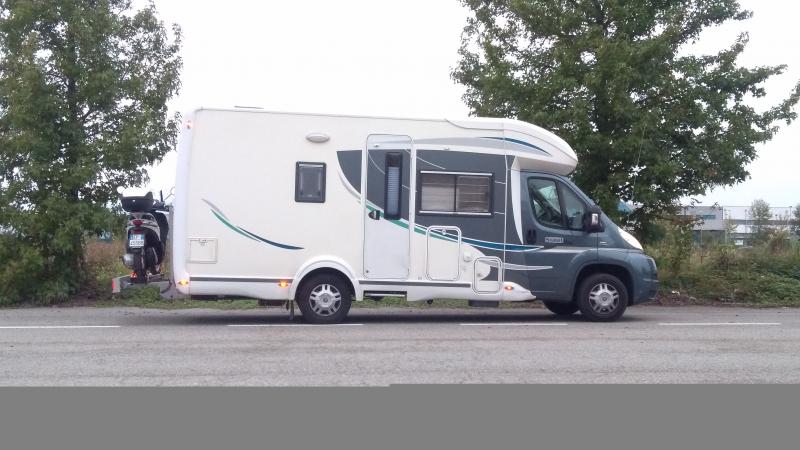

Si,... dunque...dopo aver fatto impazzire il balestraio con metti foglio , togli foglio , aggiungi spessori , metti foglio piu sottile...ecc..sono giunto ad una situazione confortevole, che mi soddisfa,in cui il mezzo è molto morbido sia in assenza di scooter che con la moto caricata sul portamoto esterno.
In alcune occasioni,pero, di salita rampe di traghetti o simili , mi farebbe comodo da comando interno gonfiare delle sospensioni pneumatiche, in modo da alzare il retro di quei 5 cm per poi tornare ad una situazione di sospensioni pneumatiche praticamente assentiI
Il balestraio mi dice che ho un margine di 4-5 cm come massima estensione dell'ammortizzare , che non vorrei cambiare in quanto mi soddisfa, ma mi pongo anche il problema di come non esagerare nel gonfiare troppo i soffietti per non forzare il fine corsa della sospensione.
Il concessionario mi propone di montare dei Firestone a doppia balza con compressore a comando interno, senza quindi dover scendere dal mezzo.
Allego una foto del mezzo a pieno carico in modo da rendere l'dea di cosa stiamo parlando.
Ringrazio tutti in anticipo.

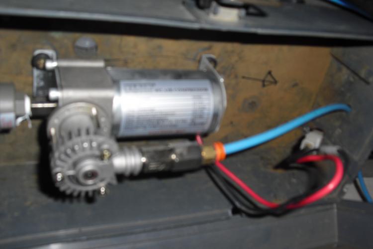

Ciao, come ho appena scritto su un altro post, io ho montato le Bitop, sono a doppia balza e sono le uniche che lasciano il tampone originale Fiat montato, particolare da non sottovalutare.
Io le ho prese standard con manometri illuminati, poi ho modificato l'impianto e ho messo un compressore da pochi euro per poter gonfiare e sgonfiare a mio piacimento le sospensioni. È un anno e mezzo che le ho montate e mi trovo benissimo.

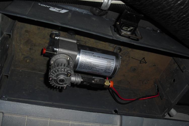

Io nel 2011 ho montato questi,specifici per ducato x250, li gonfio a circa 2 atm, svolgono il loro sporco lavoro, lo sento più stabile rispetto a prima.Camper mansardato 730 qli...troppi.Dimenticavo avevo speso circa € 550/600 + IVA,li ho montati io in circa 3 ore.
Modificato da errunc il 30/09/2019 alle 18:52:53
errunc
errunc
11/04/2009 5109
Inserito il 30/09/2019 alle: 19:06:16
il compressore l'ho rinchiuso in una cassetta porta attrezzi in modo che non si bagni. Generalmente li tengo più gonfi in autostrada perchè con fondo con meno buche.arrivato a casa li sgonfio perchè entro meglio in garage.(recupero circa 3/4 cm) non ho mai provato a gonfiarli oltre a 2,5, mi ero ripromesso di aggiungere un serbatoio per rendere più fluido il molleggio ed eventualmente per gonfiare le ruote ma...mai fatto.
