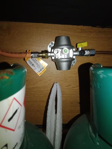

Buongiorno
sul mio camper ho l'attacco per la bombola come in foto. Il venditore non mi ha spiegato bene il funzionamento del pulsante verde... mi ha consigliato di spingerlo quando apro il rubinetto. Qualcuno mi può dare maggiori informazioni? È una sorta di sicurezza? Grazie

Ciao. Buona sera. Una sicurezza! Controlla se ci sono perdite nell'impianto. Augusto

Certo è una sicurezza....Devi collegare la bombola al tubo, poi la apri e premi il bottone sul tubo....quello verde deve essere premuto e deve restare sempre inserito, scatta e si disinserisce solo in caso di urto.

ho acquistato il prodotto x una singola bombola ma non sono sicuro di aver fatto un acquisto oculato . mi spiego meglio : partendo dalla bombola il tubo alta pressione finisce al regolatore che in caso di URTO BLOCCA il gas , perfetto , MA è il TUBO che è costantemente sotto alla massima pressione della bombola . ora è chiaro che in viaggio chiudo il rubinetto ma mi chiedo ( ? ) non sarebbe stato meglio un collegamento tramite riduttore direttamente collegato alla bombola e il dispositivo blocco gas x poi essere collegato all'impianto del camper ? . in caso di collisione come si comporta il dispositivo ? ipoteticamente una collisione devastante sul retro del camper blocca istantaneamente il flusso gas MA se implica anche un " distacco " della bombola dal suo alloggio e fissaggio staccandosi o tagliando quel tubo ? , tecnicamente il blocco sarebbe l'ultimo del problema visto che l'uscita del gas sarebbe INARRESTABILE . se fosse x me visto e considerato che tutte le bombole hanno una protezione semi circolare sull'attacco un  innesto a baionetta che in caso di collisione blocchi l'uscita del gas , è comunque sull'attacco del tubo del camper che DEVE esserci la guarnizione sostituibile x un assoluto modo di collegamento esente da fuoriuscite di gas .

Si,il miglior impianto è quello a bassa pressione ( regolatore direttamente sulla bombola) ma in caso della rottura del tubo, il gas uscirebbe ugualmente
mentre sugli impianti ad alta pressione, oltre al regolatore con crash sensore, si mette anche una valvola di blocco sul tubo, appena dopo la bombola
Questa valvola, impedisce, in caso di rottura del tubo, che fuoriesca gas, e non solo in caso di incidente

Oltre alla protezione da te descritta, io ho anche un blocco avvitato alla bombola,  una valvola che scatta in caso esca più gas di quello consentito dalla valvola. Nel caso si  rompesse il tubo arancione che collega la valvola al riduttore, con un passaggio di gas consistente,  si interromperebbe l'afflusso gas. È  dotato anche esso di un pulsante di sblocco da pigiare dopo l'apertura bombola. Io in viaggio, lascio la bombola aperta.
