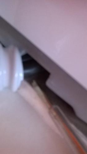

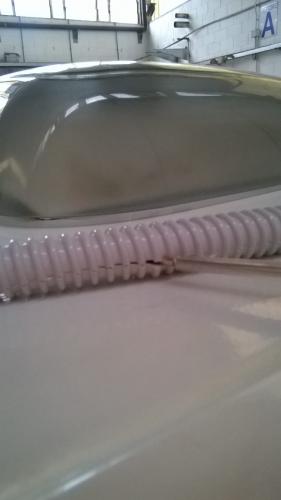

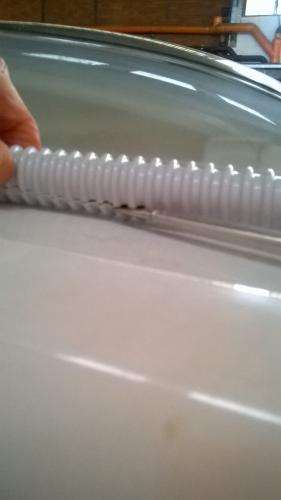

Buonasera,

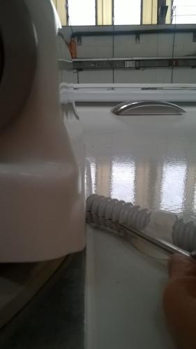

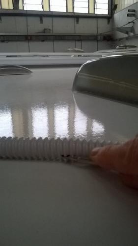

ho da poco ritirato il mio camper nuovo. Ho fatto montare una parabola Mecatronic dal concessionario.
Allego delle foto di cavi e montaggio. Secondo voi è corretto che la canalina abbia un'apertura per tutta la sua lunghezza?
Grazie a tutti
125e65b2-6463-4846-85bb-3c6ae2668dac.JPG266d2514-d3ed-4896-b9fd-0ba996e1d204.JPG406b9074-7047-4ad9-8faf-bb2295c2705e.JPG495f7606-34a0-44d5-9aba-84a965d26152.JPG930b30ec-8676-40e5-8366-3d19a8ac3716.JPG4415102a-dd79-438f-9046-54a7b7c28433.JPG

Buonasera, ho da poco ritirato il mio camper nuovo. Ho fatto montare una parabola Mecatronic dal concessionario.  Allego delle foto di cavi e montaggio. Secondo voi è corretto che la canalina abbia un'apertura per tutta la sua lunghezza? Grazie a tutti
Si, la canalina serve solo per evitare lo sfregamento dei cavi e/o per tenerli uniti.

Per me  direi che è stato in "cane" a montare il tutto
con corrugato  e pure tagliato solo per comodità ,
Quando piove l'acqua entra e scorre lungo tutto il "tubo"
In inverno entra e gela  e poi tutto si dilata
Lo farei rifare da chi se ne intende di più di cose omologate.

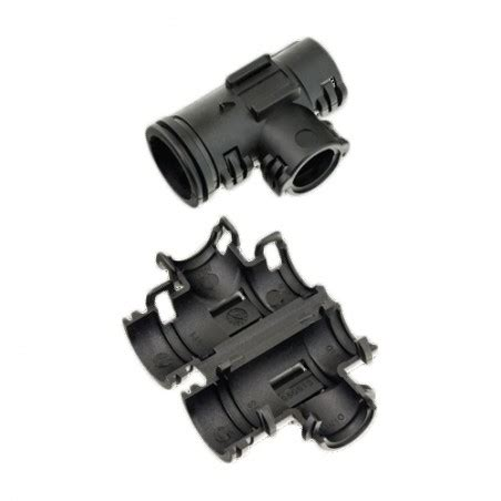

Esistono i raggordi a T e con terminali a tenuta
Io sempre fatto da solo con canalette rigide e lineari
che seguono i profili e i vari elementi del tetto !

Probabilmente i connettori già attestati ai cavi non consentivano l’infilaggio nel tubo per cui unica soluzione: tagliare il tubo

Per me  direi che è stato in cane a montare il tutto con corrugato  e pure tagliato solo per comodità , Quando piove l'acqua entra e scorre lungo tutto il tubo In inverno entra e gela  e poi tutto si dilata Lo farei
rifare da chi se ne intende di più di cose omologate. Esistono i raggordi a T e con terminali a tenuta Io sempre fatto da solo con canalette rigide e lineari che seguono i profili e i vari elementi del tetto !
Più che farlo rifare ad un'altro lo farei rifare a gratis e velocemente a chi l'ha fatto la prima volta visto che sarà stato pagato e anche profumatamente... pago come dici tu ma lavori come dico io... cioè bene...
E se i cavi fossero stati gia intestati era sufficiente usare un corrugato piu grosso e/o una scatola di derivazione... così i cavi sono poco protetti oltre a rischiare di portare dentro acqua...

Ma nessuno dei concessionari conosce l'esistenza di queste apribili
di tutte le dimensioni e colori
e pure complete di raccordi a T

E' bene ricordare che il cavo di antenna, in particolare quello satellitare, non va piegato mai ad angolo stretto per cui la soluzione adottata non è censurabile in quanto le intemperie non danneggiano il cavo mentre le vibrazioni e lo sfregamento contro le pareti si.
Inoltre anche il movimento antenna per i puntamenti contribuisce a far invecchiare il coassiale e quando questo accadesse con quella soluzione si cambia tutto in mezzora. L'ho fatto anche io dopo otto anni di funzionamento con una Giocamper  che iniziava a perdere il segnale e avevo proprio il corrugato lungo circa tre metri con due curve sul tetto più quella del passacavo e ho solo avuto l'accortezza di sfilare il vecchio avendogli attaccato crimpato quello nuovo
