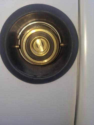

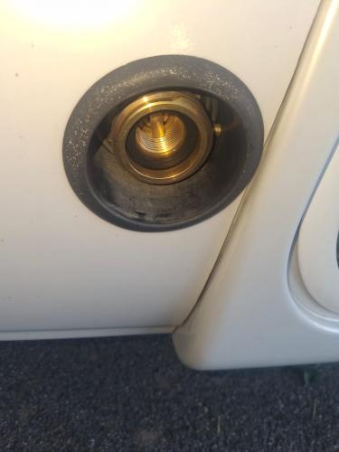

Salve,
qualcuno sa dove posso procurare un riduttore esterno per riempire la bombola gpl?IMG-20260512-WA0009.jpgIMG-20260512-WA0008.jpg
06/09/2019 6954
Inserito il 12/05/2026 alle: 22:27:01
In risposta al messaggio di Jessyteo del 12/05/2026 alle 19:13:48
Salve, qualcuno sa dove posso procurare un riduttore esterno per riempire la bombola gpl?
Ciao, sicuro che sia lecito cio che intendi fare?
Comunque guarda questi
https://www.google.com/aclk?sa=...
Ciro.
12/11/2006 59245
Inserito il 12/05/2026 alle: 23:07:58
In risposta al messaggio di Szopen del 12/05/2026 alle 22:27:01
Ciao, sicuro che sia lecito cio che intendi fare? Comunque guarda questi  Ciro.
Se non ho capito male, (e spero di avere capito bene!) quel camper ha il bombolone, e quindi serve solo l innesto per caricarlo.
Quelli che hai indicato vanno bene, per l Italia basta il tipo DISH, gli altri per caricare all estero.
Però bisogna essere certi del filetto, che ce ne sono almeno un paio di varianti.
Per essere certi, forse conviene andare con il camper da che fa impianti GAS su Auto e Camper, e dovrebbe avere quello giusto, con possibilità di provare se è il filetto giusto.
Se il camper è un usato acquistato da poco, l innesto dovrebbe essere a corredo perchè viene dato a corredo del bombolone, quindi cercherei bene nel camper se fosse imbucato da qualche parte.  Non penso che chi lo ha venduto lo abbia tolto, ma potrebbe averlo perso.
14/01/2010 31688
Inserito il 13/05/2026 alle: 07:16:25
Aggiungo
Se acquistato da poco,.controllare che il bombolone non sia scaduto e che sia riportato sulla CDC
Pena il sequestro e la messa a norma prima della revisione straordinaria in mctc
Se poi, realmente serve per caricare una normale bombola, bisogna eliminare quel dispositivo immediatamente
06/09/2019 6954
Inserito il 13/05/2026 alle: 11:04:00
Buongiorno,
ho segnalato quel kit confidando nella buona fede dell'autore del post, in effetti i vari adattatori vanno bene se ci si reca all'estero, e' chiaro che va misurato il filetto magari con un calibro dal costo di 5€ che poi può sempre tornare utile per altro in camper.
Ciro.
