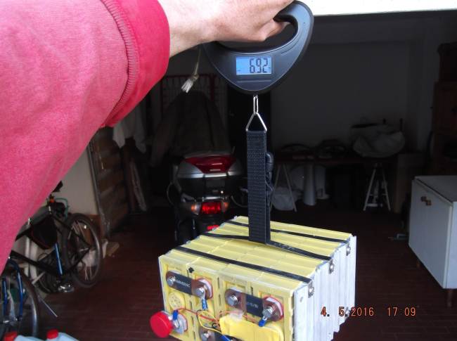

quel che pesa  Qui se ne sentono di tutti i colori , lei invece cosa mi consiglia ??? ..faccio rivedere l'impianto o il padrone?   Mar..cucciolo
Lei, Dottore sta mostrando batterie da avviamento.
Noi persone serie discutiamo di come accumulare energia ( ma sembra di parlare arabo surprise )
 Belle quelle 4 celle Winston....ho come l'impressione che ti piacciono smiley
