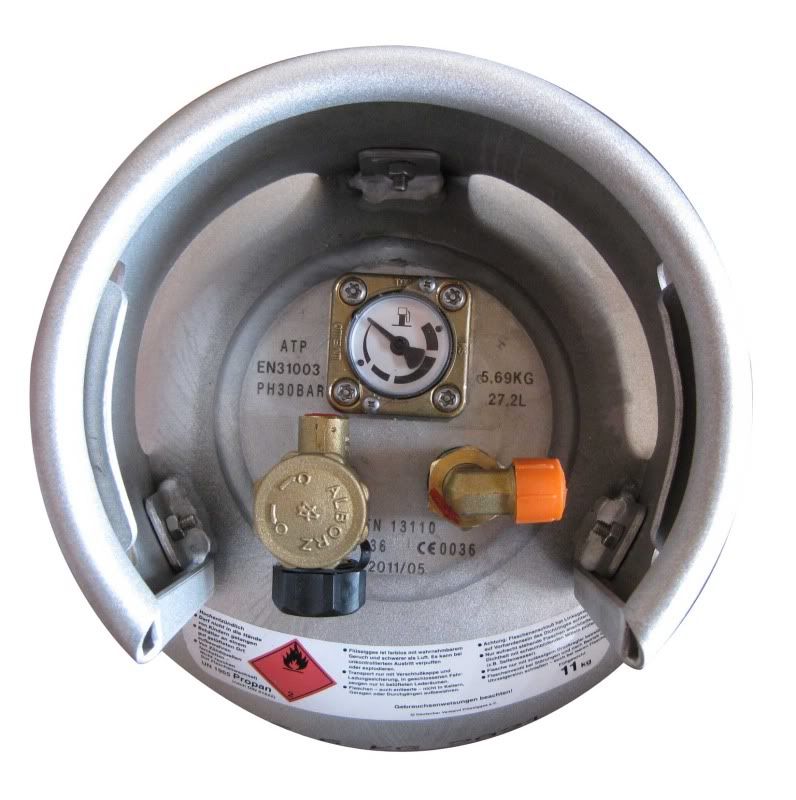

ecco la bombola: www.susezzapasa.it

grazie laikone , da quel che vedo su quella bombola c'è ben poco in comune con la R67.01 anche se intravedo una valvola di sovrapressione ma non di sovraportata , se fossero tutte come quella che vedo in foto mi spiace per chi le utilizza , purtroppo confermo e concordo quanto specificato da Giuliano , per la ricarica presso tutti i distributori stradali nazionali quelle tipologie di bombole non sono ammesse dalla nostra legislazione pur essendo munite di sicurezze , se fosse stato solo un discorso di renderle fisse non credo ci fossero grandi problemi ma purtroppo senza multivalvola R67.01 la vedo dura , spero solo che i nostri legislatori ci vedano giusto adeguandosi alla CE , tuttavia rimane sempre un buon sistema comodo e credo sufficientemente sicuro , finche i gestori o addetti alle colonnine stradali pubbliche le ricaricano ben venga ma al primo malaugurato inconveniente si è dalla parte del torto sia legislativo che assicurativo mario

questa è una multivalvola ... carpe diem ...... Luca

be con quella configurazione a mio modesto parere andiamo molto ma molto meglio e se se fosse una multivalvola conforme R67.01 cambierebbero le carte in tavola , rimarrebbe solo il non problema di rendere la bombola fissa poi certificarne la posa e sarebbe fatta mario

Non avete allora letto nulla di quanto postato, quella è una bombola ma non per la sagoma per una serie di norme, il gas anche se rimane CEMENTATA sul camper non ha le valvole fusibile, è in un unico blocco (estrusione), l'espansione è nella stessa camera, non dosa nulla, non ha niente di OMOLOGATO. In commercio ci sono un'infinità di pacchi, solo perché nessuno controlla, vanno con 2 bombole aperte sulla strada, hanno riduttori che rispondono non si bene a cosa, tubi alta pressione che sulla fase esercizio nulla hanno a che fare, rubinetteria con arresto che non si sa se funziona alle basse pressioni, e moltissimo altro, e se ne vanno indisturbati in mezzo alle strade e piazze tutti vicini vicini in mezzo alle persona. RIPERTO: Se siete coinvolti in un incidente che ci sia il GPL chiedete di fare il fermo giudiziario per controllo delle cause, basta questo per vedersi riconosciuti TUTTI i Vostri diritti in sede giudiziale, l'assicurazione nelle PICCOLE cause non ne risponde quando si va a giudizio e ci sia il reato (inosservanza delle norme). Non è per TE Mario il richiamo in calce. POI: Chi ha caricato la bombola, in quale esercizio quando, se imbottigliamento, dove sta la convenzione per l'assicurazione il contratto scritto o stipulato le verifiche periodiche che non sono di 10 anni ma ad ogni imbottigliamento la firma di chi effettua il riempimento ecc. il giudice pensate che sia lui a fare indagine ? no ci sono i VVF e altri organi dello stato, andatevi a leggere cosa fanno, la finanza, il codice della strada, le leggi europee, le leggi degli stati aderenti che non sono in contrasto, e via così, avete una pistola in mano senza detenzione e porto d'armi. Vendono di tutto, rubano in molti, e nessuno gli interessa del dopo, difficoltà a riempire, clandestinità, reato, se VI succede poi per la vergona pure fate silenzio e nessuno da a sapere nulla.[:D][:D] I più lungimiranti venditori hanno in casa bombole per il cambio già caricate e forse in regola con la ditta imbottigliatrice, meglio questi che averla da caricare in proprio perché personale. Non sono chiacchere queste sono consigli per poi non piangere per sempre, naturalmente se coinvolte cose animali persone. Andate 10 minuti a parlare con qualche persona che vi dice le cose, vedrete che sono le stesse cose che VI scrivo. Il peggior nemico del camperista è il camperista stesso, con i suoi discutibili comportamenti
