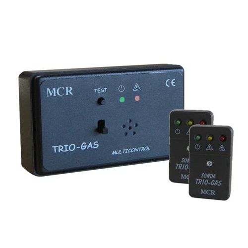

ciao, eccomi qui a fare domande, come dicevo altro post la caldaia in casa nuova appena installata aveva avuti problemi e si era staccato il tubo del camino e mi scaricava in casa, secondo voi questo allarme, che tra l'altro ho sul camper, alimentato con un trasformatore 230/12 volt potrebbe essere adatto per una installazione domestica?
Nella descrizione dice "RIVELA LA PRESENZA DI “GPL – OSSIDO DI CARBONIO – GAS SOPORIFERI (ETERE E DERIVATI)” IN CONCENTRAZIONE ANOMALA INFERIORE ALLA SOGLIA DI PERICOLOSITÀ (L.I.E.) SEGNALANDO CON UN ALLARME VISIVO (LED) E ACUSTICO (BUZZER)." rileva pure il metano o meglio qualcosa di domestico a 230 volt?

dovrai alimentarlo tramite trasformatore 230/12V e non sarebbe consigliabile , tra l'altro se suona senza chiudere il gas con la CO non risolveresti , personalmente ti consiglierei un sistema per CO e gas metano più serio alimentato con la 230V che governi una elettrovalvola sulla tubazione gas principale , senza la chiusura gas in caso di fuga della temuta CO mentre dormi nella miglior ipotesi ti sveglierai in iperbarica e in quella peggiore non ti sveglierai più , purtroppo la micidiale CO ti fa addormentare anche da sveglio mentre una eventuale fuga di gas metano non essendo velenoso ti fa svegliare per mancanza di ossigeno , vedi tu
