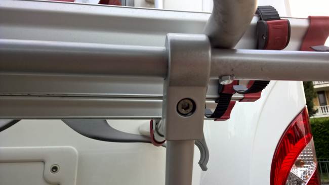

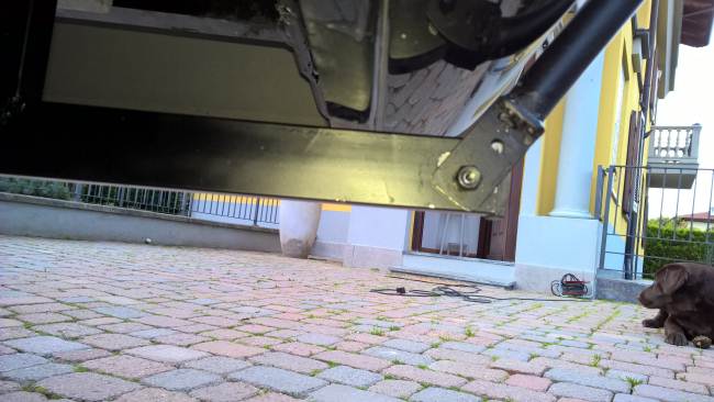

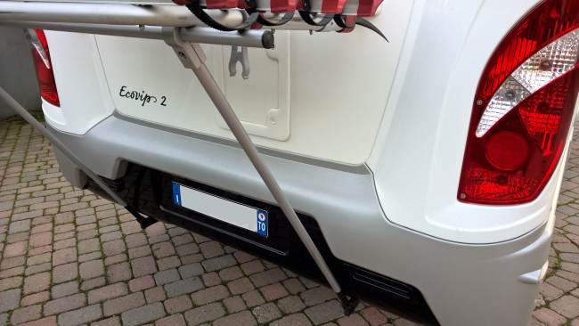

Per ragioni personali devo sempre caricare quattro bici e, dato il modello del camper, non posso legare il portabici al portapacchi.
Ho quindi realizzato una struttura che è solidale ai longheroni del telaio del camper e che scarica su di essi gran parte delle sollecitazioni (soprattutto quelle generate dai sobbalzi). In questo modo la parete posteriore del camper è molto meno sollecitata (credo prossima allo zero) e non rischio nulla.
Vi allego le foto
La struttura solidale al telaio è in tubo rettangolare 40x20x1,5 mentre i tubi sono diametro 25x1.
Se mi appoggio al portabici, si abbassa il camper e la parete non fa una piega.
Naturalmente se volete altre foto o misure, sono disponibile.
Una domanda a tutti: voi legate ogni bici al suo tubo specifico o legate solo la prima e l'ultima e poi le legate tra di loro?
vi chiedo questo perché il mio portabici è molto in alto ed è quasi impossibile serrare il terzo e quarto bike-block quando le prime due bici sono già montate.

Forse le fotografie non rendono bene l'idea, ma le due staffe sotto il mezzo sono di tubo rettangolare fissato con due (2) bulloni al telaio, utilizzando i fori già utilizzati per il fissaggio della barra posteriore. Il peso di ognuno dei due è di circa 1,35kg . Credo di poter sostenere che siano leggeri ed amovibili.
Avrei anche potuto ancorare i due tubi alla barra posteriore esistente, ma avrei dovuto "violentare" il fascione posteriore e rinforzare comunque gli attacchi della barra stessa che non sono pensati per sopportare carichi verticali.
L'utilizzo di un cartello posteriore omologato è invece assolutamente indispensabile: quanti di noi utilizzano invece i cartelli "da cantiere" che si trovano ad 8 Euro?
