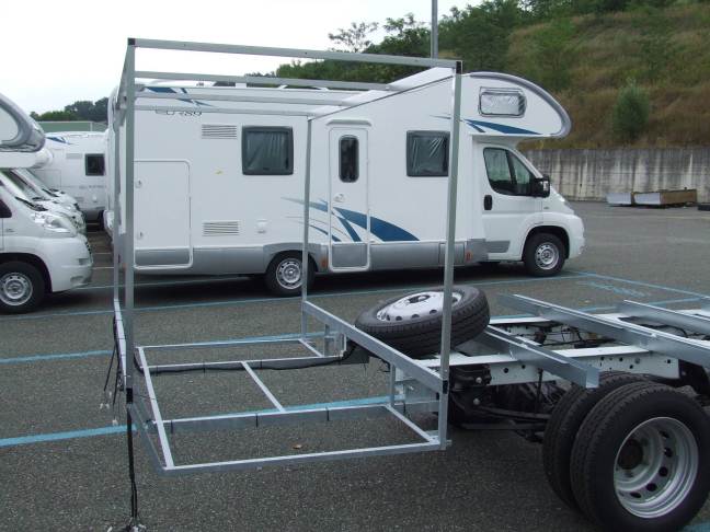

Voglio ricordare a tutti quelli che hanno il garage di non sovracaricarlo...  In questo caso sono intervenuto su 3 mezzi sui quali il posteriore aveva ceduto. Tutti i camper hanno un limite di peso caricabile, solitamente prossimo ai 100kg quindi state molto attenti e leggete le targhette o i manuali del vostro mezzo. Mi capita di vedere garage di camper carichi all'inverosimile con dentro addirittura dei gommoni con motore.
Questa è la struttura del garage ( appesa a sbalzo )

In risposta al messaggio di kevin1 del 12/04/2016 alle 13:51:23
prossimo ai 100kg quindi state molto attenti e leggete le targhette o i manuali del vostro mezzo. Mi capita di vedere garage di camper carichi all'inverosimile con dentro addirittura dei gommoni con motore. Questa è la struttura del garage ( appesa a sbalzo )
Quella é la struttura di un garage che fa la rimor, alcuni camper non hanno nemmeno una struttura metalluca per il farage  ma una vasca in vetroresina ancorata alle pareti del camper. Personalmente preferisco che il camper abbia delle prolunghe ancorate al telaio che passano sotto al garage, alcuni costruttori le mettono, tipo adria per esempio. Tornando al discorso dei portabici é vero che legalmente lo si può mobtare senza che sia  trascritto sulla carta di circolazione, ma credo che si possano montare solo accessori omologati, non costruiti in casa. Non discuto sull indubbio irrobustimento che la modifica di massimo da al portabici, ma credo non sia regolare ai fini della circolazione. Le assicurazioni si atraccano a tutto per non pagare.
