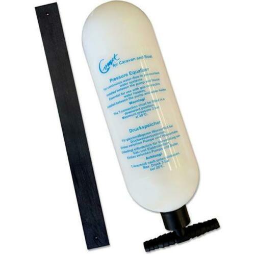

Anche io ho inserito all'uscita della pompa un semplice vaso di espansione, una specie di bottiglia sottosopra. La pompa lavora molto meglio e sicuramente dura di piu'.s-l500(9).jpg

 Mario  ho fatto tesoro dei tuoi suggerimenti su altre discussioni ,poi sinceramente mi sono trovato sempre bene quando chiedo consigli sul col...Ivano mi sembra che il tuo sia quello senza camera d'aria , io ho preferito installare quello "tradizionale"... per adesso ho provato e va tutto bene per testarlo bene devo purtroppo aspettare settembre quando finalmente adrò in ferie buoni km a tutti
