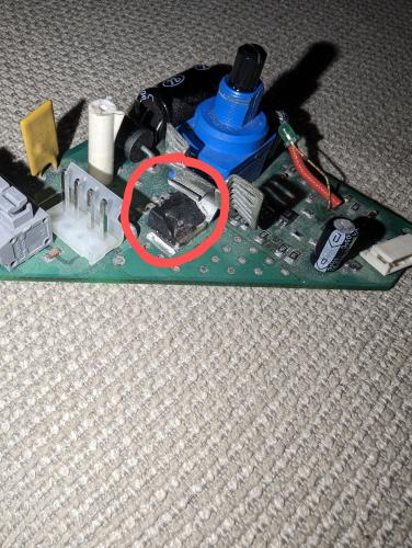

Inserito il 01/10/2024 alle: 23:09:16
Buonasera
Mi accodo alla discussione perché mi si è bruciato un pezzo della scheda del turbovent. Un tecnico mi ha detto che potrebbe fare la riparazione se gli do il codice del pezzo bruciato. Provo a postare una foto per vedere se qualcuno riuscisse ad aiutarmiSGCAM_20241001_205501579~2(3).jpg
Flabellan
