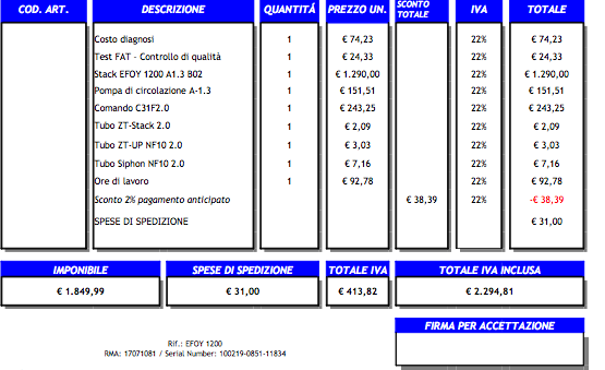

cryingcryingcrying Ho ricevuto il preventivo di riparazione del mio Efoy 1600 , euro 2.294.- Non so cosa fare.
Ne vale la pena? Avrei sempre un Efoy usato. Non so .

Allego descrizione dettagliata delle parti da sostituire. Non posso permettermi di spencer questi soldi.Vorra' dire che cambiero' piu' sovente le BS, comperando quelle ad acido. Giuseppe

incredibile !!  92,78 euro ora + iva , in quale nazione viene riparato?  perchè iva al 22% ? , quanti ci mangiano li sopra ? , manco un escavatore con operatore costa tanto e tra l'altro per riaverlo tale e quale dovrai pure pagare le spese di spedizione

incredibile !!  92,78 euro ora + iva , in quale nazione viene riparato?  perchè iva al 22% ? , quanti ci mangiano li sopra ? , manco un escavatore con operatore costa tanto e tra l'altro per riaverlo tale e quale dovrai pure pagare le spese di spedizione   mario
La riparazione viene fatta in Germania e in effetti sono rimasto perplesso sull'iVA al 22.
Settimana prossima per curiosita' chiedero' lumi in proposito.

Ciao io ho appena avuto bisogno dell'assistenza per il mio efoy 1200.
Mi hanno proposto la revisione completa, circa 2200 (sarebbe diventato un 1600) oppure un COMFORT 140 NUOVO a 2550.
L'Iva in Germania è del 19% ma noi paghiamo al centro assistenza in ITALIA e quindi viene emessa fattura con Iva al 22%,
