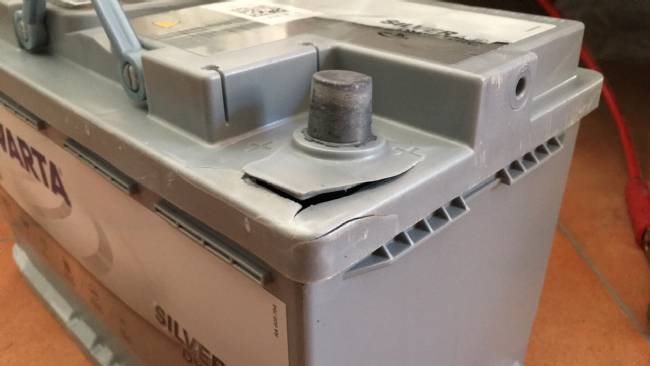

Salve a tutti, sono nuovo e spero non sbagliare a postare in questa sezione;
ho acquistato in rete una VARTA F1 AGM  per la mia auto, al suo arrivo ho notato una brutta frattura alla plastica in prossimità del polo positivo, il venditore è stato onestissimo rimborsandomi il totale importo pagato senza voler indietro la batteria. Questa funziona perfettamente ma la frattura mi preoccupa è vi chiedo:
1) cosa rischio se la monto?
2) potrei ripararla magari scaldando la plastica e saldandola o posso lasciarla così?

Salve a tutti, sono nuovo e spero non sbagliare a postare in questa sezione;  ho acquistato in rete una VARTA F1 AGM  per la mia auto, al suo arrivo ho notato una brutta frattura alla plastica in prossimità del polo
positivo, il venditore è stato onestissimo rimborsandomi il totale importo pagato senza voler indietro la batteria. Questa funziona perfettamente ma la frattura mi preoccupa è vi chiedo: 1) cosa rischio se la monto? 2) potrei ripararla magari scaldando la plastica e saldandola o posso lasciarla così? armran
Innanzitutto ti dico che NON STA BENE inserire tre messaggi a raffica nel giro di 10 minuti. Cancella quelli supplementari che fai una miglior figura...
In secondo luogo, il problema sono le vibrazioni a cui è soggetta una batteria su un'auto. E' ben difficile saldare la plastica e sperare che non si fratturi di nuovo.
Certi lavori di riparazione su materie plastiche io li ho fatti con una penna 3D: principio di funzionamento simile alla stampante 3D, però portatile... C'è un filamento di ABS di vari colori (dal trasparente al nero passando per i colori dell'arcobaleno) che si inserisce in una specie di grossa penna, un motorino fa avanzare il filamento, la testina della penna viene riscaldata da una resistenza e la materia plastica viene emessa in forma più o meno liquida (in base alla temperatura impostata. La testina calda fa fondere anche la plastica dove depositi il nuovo materiale d'apporto, di solito si aggrappa bene su superficie pulita.
Il problema è che dove c'è la frattura ci possono essere tracce di acido e quindi la superficie della plastica non è pulita.

prima di usare plastiche. o scaldare l'involucro della batteria, proverei con una resina epossidica bicomponente.
Spesso si risolve brillantemente:
https://www.amazon.it/J-B-Weld-Adhesives-8265S-epossidico/dp/B0006O1ICE/ref=sr_1_6?ie=UTF8&qid=1495434843&sr=8-6&keywords=colla+epossidica

Per me la soluzione meno complicata è la colla a caldo. ce ne sono di specifiche per il PVC.

ma dalla foto che si vede anche il polo positivo è poco stabile io la butterei visto come è messa non rischierei
a mè è esploso una batteria in faccia e non è simpatico e con una fuoriuscita di acido bè ...vedi tu

Dopo la saldatura con il prodotto sopra indicato
e dopo levigatura io provvederei anche a
INCOLLARE sopra una ulteriore piastra in plastica
di rinforzo , a copertura totale della parte danneggiata.
Spessore limitato e quindi pochi problemi , ma più forte.

Una chiosa a quanto già detto sin qui: l'anno scorso acquistai anche io io una batteria su internet usufruendo di un prezzo veramente buono.
Morale la batteria mi è arrivata spaccata nella parte superiore e, tanto per non farmi mancare nulla, quella BESTIA del corriere è riuscito a trasportarla, quantomeno dal loro centro di smistamento sino a casa mia, coricata su un fianco....
Morale: non acquisterò mai più prodotti delicati  di questo tipo che prevedano una consegna a domicilio, preferendo andarmela a scegliere io nel solito supermercato.
Per inciso, dato che anni fa mi si era rotta un'altra batteria (per una caduta accidentale), sempre nelle vicinanze del coperchio, avevo risolto incollandola con Araldite bicomponente e risolto il problema.
Nel tuo caso concordo  sulla convenienza di rinforzare anche il punto di rottura.

Resina Solarez pronta all'uso in tubetto. La trovi nel campo negozi nautici o anche sul web. E' un tubetto di colore blu, mi raccomando non prendere altri tipi di solarez. solo tubetto blu. Esce molto fluida e quindi riesci a riparare molto bene quel danno... poi la metti al sole ed in 3 minuti (si 3 minuti) diventa durissima ed e' resistente alle sollecitazioni. La puoi anche scartavetrare se vuoi dare un ottima parvenza estetica, verniciabile pure. E' un prodotto che userai per 1000 altre riparazioni dopo che lo avrai conosciuto e lo puoi usare anche d'inverno, ha solo bisogno del sole con i suoi raggi UV per catalizzare all'istante (non del calore estivo). Lo conservi bene in luogo fresco e ti dura anche anni. Costa sui 18E in negozio ma fai parecchie applicazioni.

Penso che l'ecocentro sarebbe il luogo più idoneo per quella batteria. Bruno
